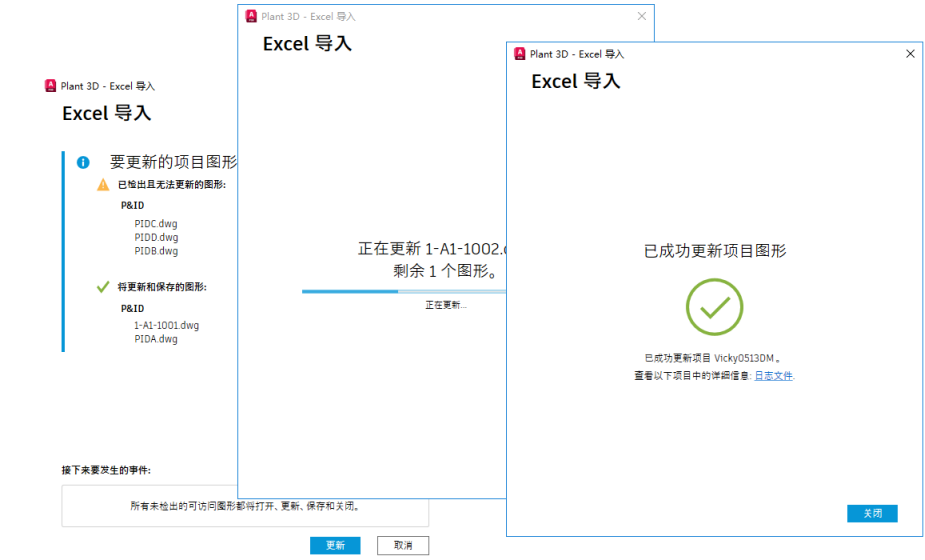

Microsoft Excel 中的数据管理器输入
当使用数据管理器从 Excel 输入数据并接受影响多个图形的所有更改时,将显示“Excel 输入”对话框。当某些受影响的图形被检出或无法更新时,可以查看输入进度和警告消息。单击“更新”以检出所有受影响的图形,将数据从 Excel 输入到数据管理器,并更新受影响的图形。
注: 仅当更新影响多个图形时,才会显示输入进度。
输入完成后,可以检查日志文件以查看更新详细信息。
对于 Collaboration 和 Vault 项目,它允许在数据管理器输入期间进行数据交换。所有更新的图形都将检出,直到项目图形更新完成。手动检入更新的图形可以将更改同步到 Collaboration 或 Vault 服务器。
