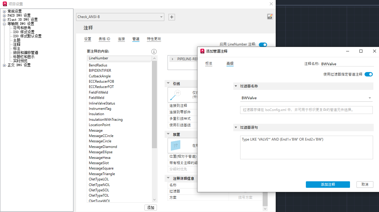

注释设置已使用简化的选项以及等轴测图形的更多注释功能进行重新设计。

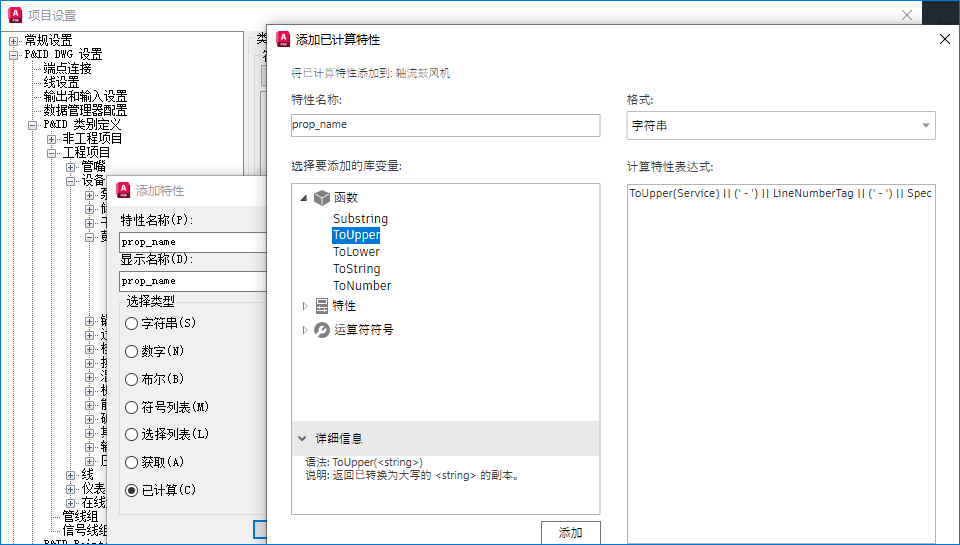

从“项目设置”为 P&ID 和三维管道类别添加已计算特性。

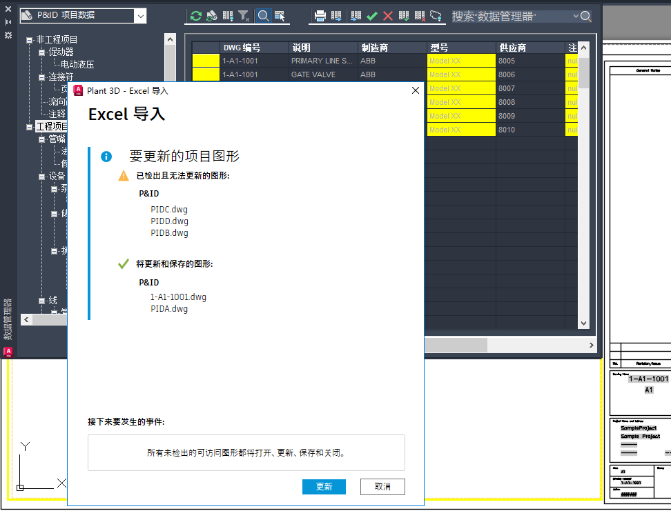

从 Excel 输入数据并接受在数据管理器中影响多个图形的所有更改时,将显示“Excel 输入”对话框。

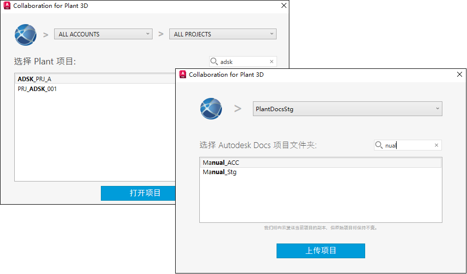

在搜索 Collaboration 和 Vault 项目时快速过滤项目。

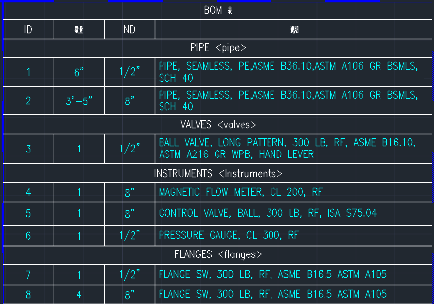

在等轴测图形的 BOM 表中显示线内和线外仪表。

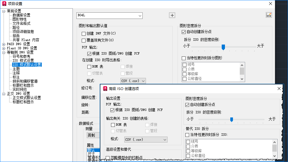

从“项目设置”或“高级 ISO 创建选项”对话框中为每个等轴测图形启用单个 PCF,而无需手动修改 IsoConfig.xml。
