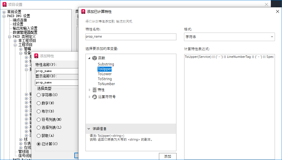

现在,可以从“项目设置”为 P&ID 和三维管道类别添加已计算特性。它使单一字段能够基于将多个字段的数据和定义的值串联为一个值来创建数据。
从“项目设置”添加新特性时,可以选择“已计算”。
在“添加已计算特性”对话框中,选择现有函数和运算符符号以连接多个特性。已计算特性表达式将显示在右侧中。也可以直接在“计算特性表达式”框中输入 SQL 语句。
样例表达式:ToUpper(Service) ||('-') ||LineNumberTag|| ('-') ||Spec
结果已计算特性:
注: 双纵线“||”用于分隔每个字段或文字。文字或特殊符号必须用括号和单引号括起(例如,“text”)。
