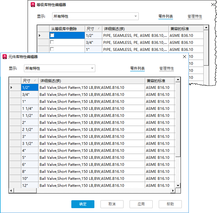

“编辑零件”和“编辑特性”功能在等级库和元件库编辑器中都得到增强。
编辑选定零件族内的零件,以包含在等级库工作表或元件库中。

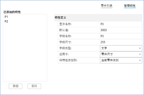

在等级库工作表或元件库中,添加和设置以下项的特性定义:
选定的零件尺寸或零件族的零件尺寸
当前零件类或所有零件类

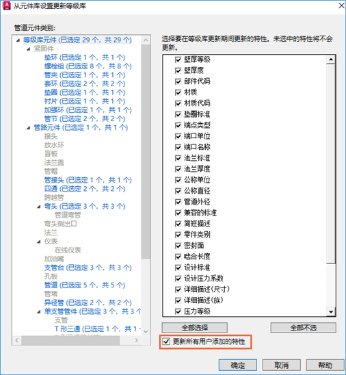

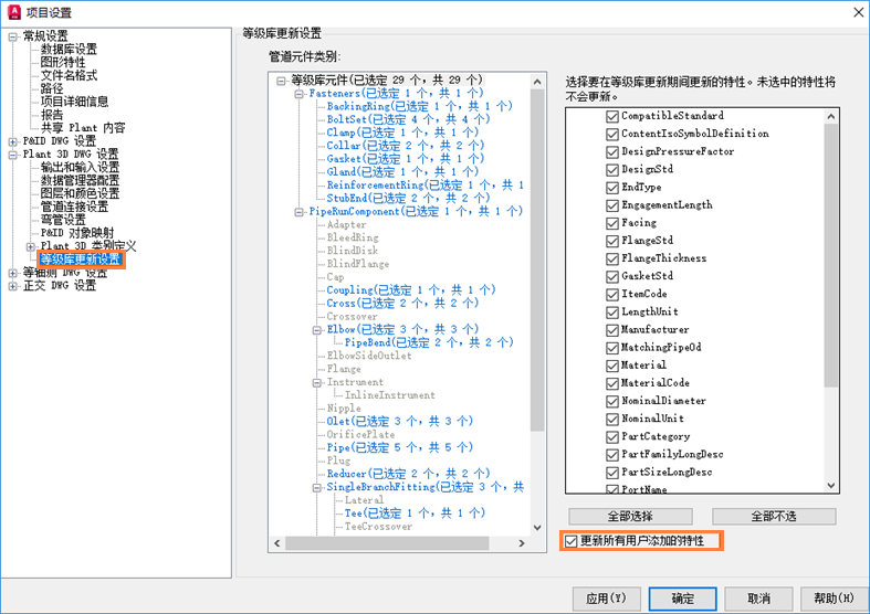

在“从元件库设置更新等级库”对话框中,可以选择是否更新用户添加的特性。
注:
在“项目设置”的“等级库更新设置”中提供了相同的选项。

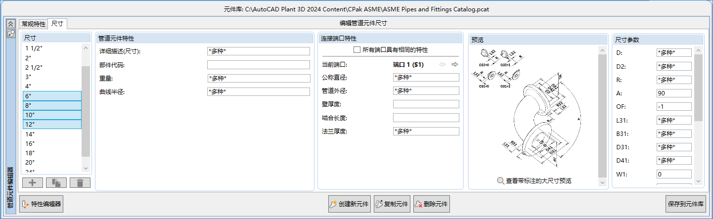

现在,您可以选择多个零件尺寸以在元件库编辑器中修改特性。
