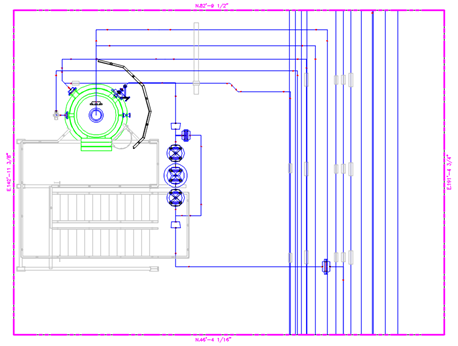

正交单线管道
现在,您可以根据不同的条件在正交图形中以单线形式显示管道。

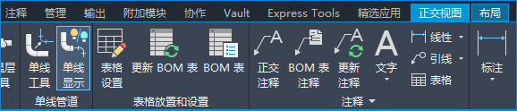

若要使用正交单线管道,请执行以下操作:
  1. 单击“正交视图”选项卡 “单线管道”面板 “单线显示”。
  2. 在命令提示下,选择正交视图以管理单线管道显示。
    从弹出菜单中,可以将所有管道显示为单线管道或基于
    • 线号
    • 管道的尺寸范围
    • 特性
    • 窗口选择中
  3. 单击“更新”。所有指定的管线将显示为单线。
也可以在单线或双线显示之间切换正交视图。
