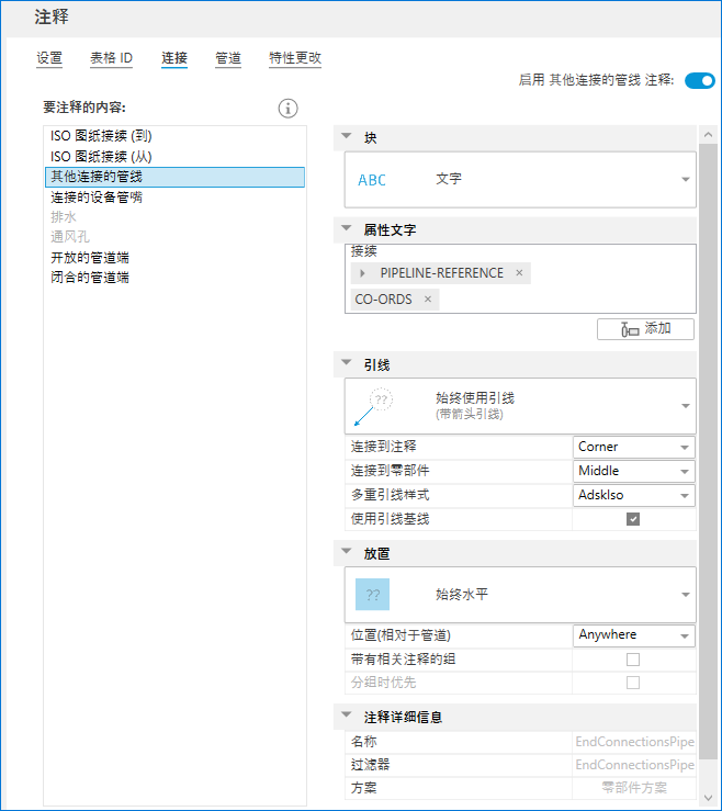

注释设置已使用简化的选项以及等轴测图形的更多注释功能进行重新设计。
改进的等轴测注释设置允许您执行以下操作:

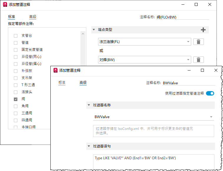

- 使用更多条件或 IsoConfig.xml 中定义的现有过滤器,自定义特定元件的注释。

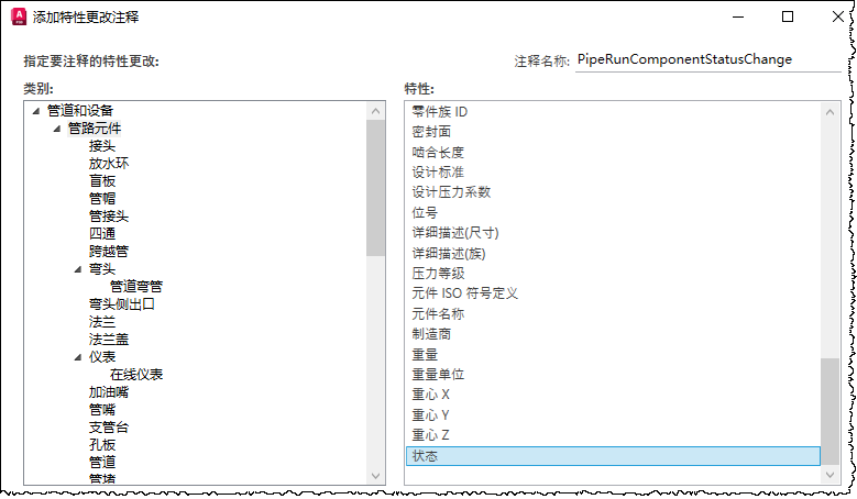

- 自定义有关特定特性更改的注释。
- 为所有注释(表格 ID、端点连接、管道、特性更改)提供块、引线样式和引线放置设置。可以自定义新创建的注释的默认设置。

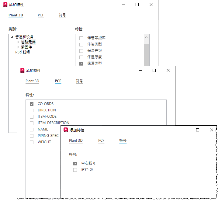

- 在将特性添加到注释中时,提供类别特性、PCF 特性、特定符号和自由形式文字选项。

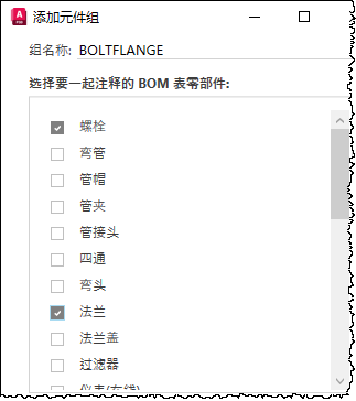

- 自定义元件组以一起注释来添加 BOM 表 ID 注释。

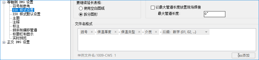

- 改进了文件名格式设置以从类别或 PCF 中选择特性。
