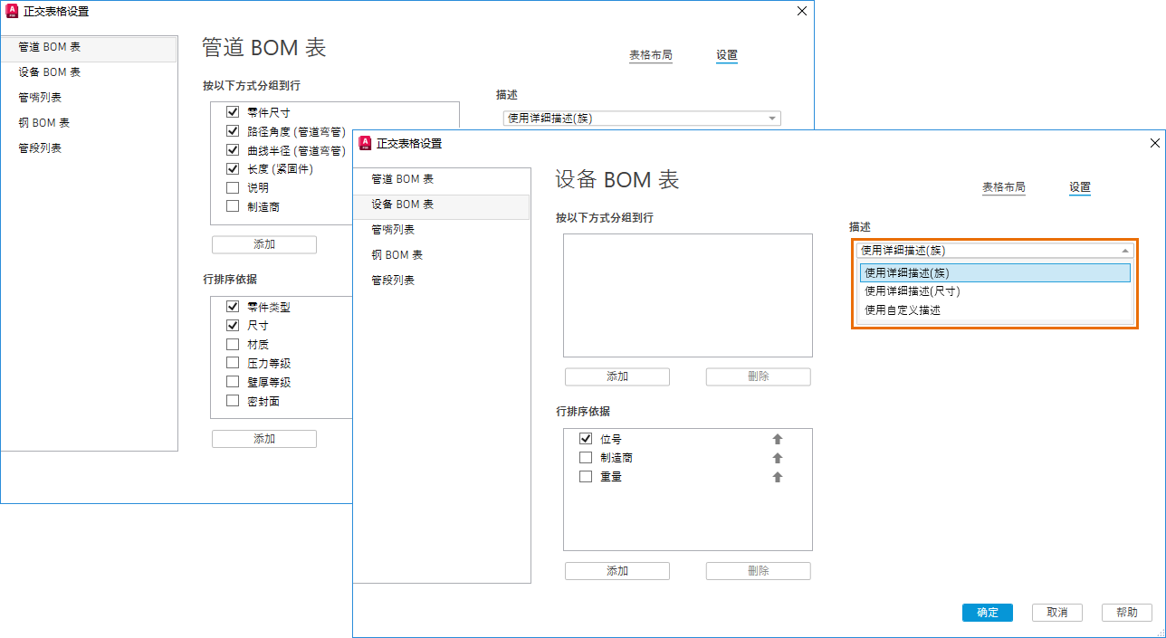

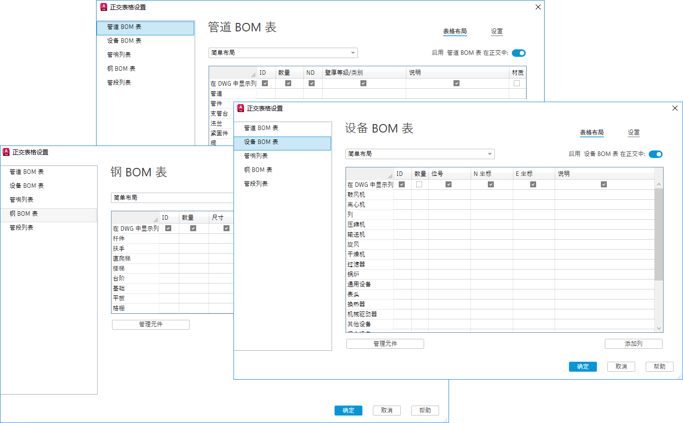

自定义管道、设备和钢 BOM 表
可以将管道、设备和钢的 BOM 表放置到正交图形中。此外,您还可以选择要在 BOM 表中显示的零部件和特性。零部件将分组到一行中,并且可以根据其特性进行排序。
您还可以选择在 BOM 表中显示详细描述(族)、详细描述(尺寸)或自定义描述。

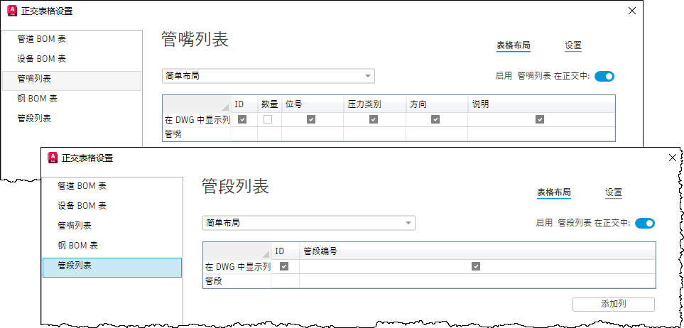

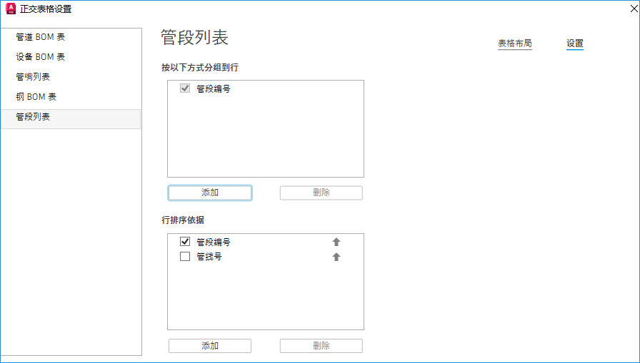

自定义管嘴和管段列表
可以将管嘴和管段列表放置到正交图形中,并选择要在列表中显示的特性。
注: 只有具有指定管段编号的管段才会显示在管段列表中。
