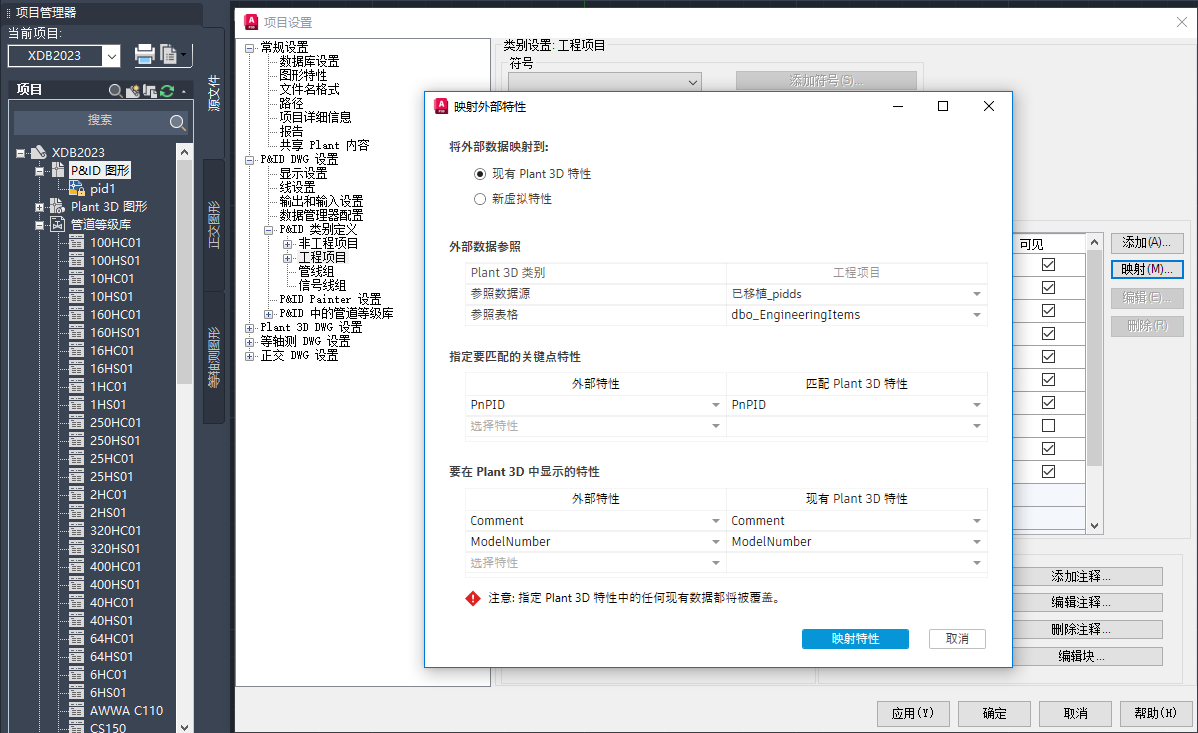

映射外部特性
早期 AutoCAD Plant 3D 版本支持将外部数据映射到虚拟特性。在此版本中,还可以将外部源中的对象数据映射到现有 Plant 3D 特性。
通过在“项目设置”中映射特性,与外部数据源共享 Plant 对象数据。您可以从数据库设置或“项目设置”中的“映射外部特性”对话框添加外部数据源。指定不同的映射特性后,在“项目设置”中单击“映射特性”,以映射到现有特性或添加虚拟特性。
