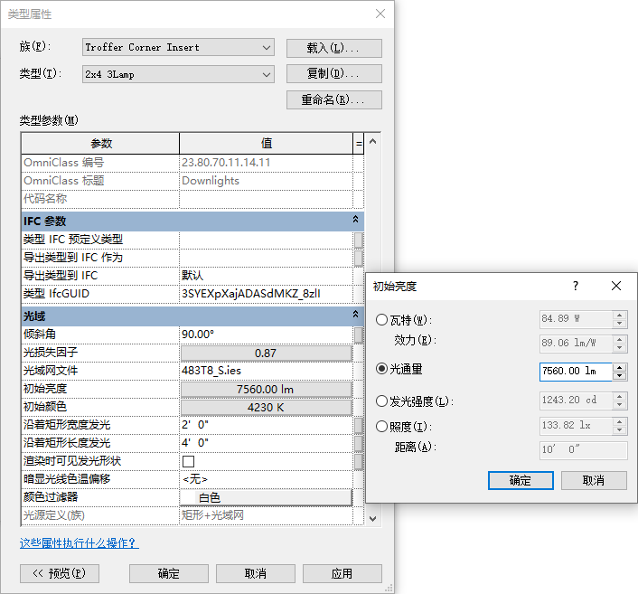

每个照明设备所贡献的工作平面流明的计算公式为:WL = II * LLF * CU。
“初始亮度”和“光损失系数”都是每个照明设备类型的类型属性。 可在照明设备的“类型属性”对话框中访问这些属性。
在本例中,设备的“初始亮度”为 7560 流明,“光损失系数”为 0.87。

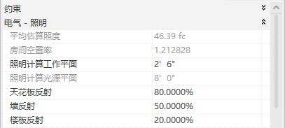

RCR 要根据房间空置高度 (RCH) 和照明计算工作平面来计算,照明计算工作平面是每个空间实例的一个属性。
房间空置高度的计算公式为:RCH = LP - LCW
在本例中:RCH = 9' 6" - 3' 0" = 6' 6"。(如果存在多个处于不同高度的光源,则使用最低高度。)
房间空置率的计算公式为:RCR = 2.5 * RCH * P / A
在本例中:RCR = 2.5 * 6.5 * 100 / 600 = 2.708

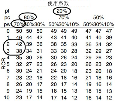

要手动确定使用系数,应参考照明设备数据表。 下面显示的是 483T8_S.ies 光域网文件所描述的照明设备的一部分数据表。
楼板反射 (pf)、墙反射 (pw) 和天花板 (pc) 反射都是空间实例的属性,RCR 可按上述方法计算。 使用内插法,可以计算出 CU 约为 40.8。Revit 报告值为 40.9。差异可解释为打印表格中的舍入值。
请注意,反射的值:
为本示例应用工作平面的流明公式:WL = 7560 * 0.87 * 0.409 = 2690 lm。

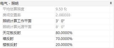

如果空间中有多个照明设备,则先根据空间中最低处的照明设备(报告在“照明计算光源平面”参数中)计算 RCR,再根据此 RCR 计算每个设备实例的 CU,将每个设备的 WL 加在一起,然后再除以空间的面积。
例如,假设在 8' 0" 的高程添加另一设备,则 RCR 变为 2.08,两设备的 CU 变为 0.433。
WL = 7560 * 0.87 * 0.433 = 2848
因此,总 AEI = (WL1 + WL2) / 面积 = (2848 + 2848) / 600 = 9.50 fc
