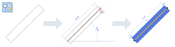

  1. 创建分析构件或分析面板。
  2. 在图元的“修改”选项卡上下文 “协调”面板中,单击 (辅助关联)以启用物理图元与分析重叠图元之间的自动关联。
    注: 默认情况下,辅助关联处于禁用状态。此设置会按任务保存。如果重新启动 Revit,则辅助关联会重置为默认值。
  3. 在物理图元上绘制分析图元。如果关联成功,则物理模型会亮显。
“辅助关联”命令会计算分析图元的边界框与物理图元的边界框之间的交点。如果分析图元 70% 以上的边界框与物理图元的边界框相交,则将创建这两个图元之间的关联。框相交百分比的值是硬编码的。
