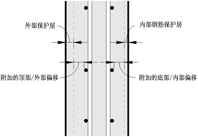

附加的顶部/外部保护层偏移 指定与顶部/外部钢筋保护层的附加偏移。 这允许在不同的区域钢筋层一起放置多个钢筋图元。
附加的底部/内部保护层偏移 指定与底部/内部钢筋保护层的附加偏移。 这允许在不同的区域钢筋层一起放置多个钢筋图元。
