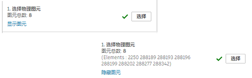

将考虑一组受支持的图元。
通过单击“显示图元”,可以查看选定图元的列表。这些图元按其 ID 列出。

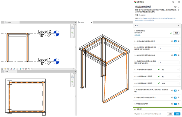

示例 1:调整图元,而不考虑最近标高
注:
  • 所有分析图元都在物理梁的中心对齐。
  • 分析面板的等高线根据梁-墙周长进行调整。
推理:
  • 调整到最近标高的选项为“OFF”。
  • 结构框架的相应分析构件在其中心线上创建。
  • 梁组在调整时具有第一优先级(标高之后)- 这使梁组保持在原位,同时调整分析面板的等高线。

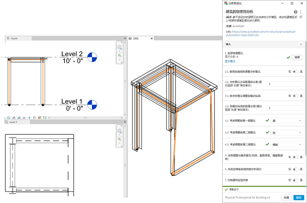

示例 2:调整图元,同时将最近标高视为主参照
注:
  • 所有分析图元都在标高 2 的底部对齐。
推理:
  • 调整到最近标高的选项为“ON”。
  • 到它的距离公差设置为 3 英尺。

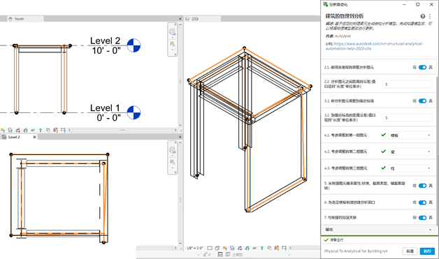

示例 3:调整图元,同时考虑分析节点之间非常小的公差
注: 分析面板是在楼板等高线上创建的。分析柱、分析梁和分析墙位置将调整到分析面板表面,但这些图元连接在面板的区域上,而不是其节点上。
推理:
  • 楼板是考虑调整的地标(“调整到最近标高”选项在此处并不重要;因为对于楼板,顶面会被视为分析面板创建的参照)。
  • 面板的任意角点与梁/柱/墙节点之间的距离大于 0.6 英尺。

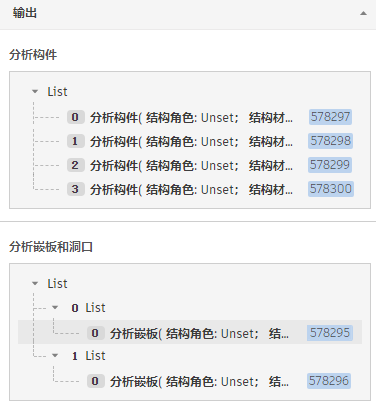

输出
创建或更新后,所有分析构件都会分组到两个列表中:一个用于构件,另一个用于嵌板和洞口。
该列表可帮助您识别创建和更新过程中的图元和/或更改:
