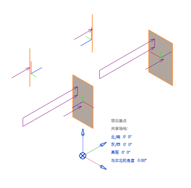

荷载方向
荷载的方向与项目基点及其方向设置对齐。
力的 Y 轴方向与 N/S 方向对齐、X 轴与 E/W 对齐,Z 轴与标高对齐。
如果旋转项目北,将同时更改分析图元的方向和荷载的方向。如果更改分析图元的方向,荷载的位置不会更新。
