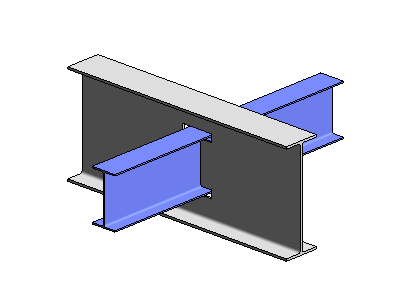

在结构图元上剖切轮廓通孔
创建一个轮廓切割,允许某一个结构图元穿过相交图元并相互焊接。
通过钢图元创建参数化切割的步骤

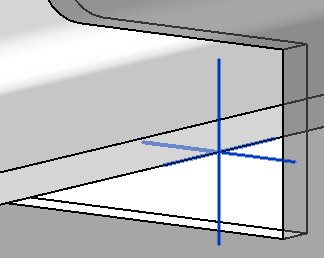

    在钢图元交点处创建剖切。图元之间的焊接显示为一个十字符号。
  4. 选择“焊接十字符号”以在“属性”选项板中访问其实例属性。
