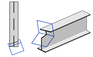

在钢框架图元上创建倾斜连接端切割
对钢梁、支撑或柱的前端、末端、顶部或底部进行连接端切割,以适应钢预制图元所需的连接和几何图形。
创建倾斜连接端切割的步骤
依次单击“钢”选项卡
“修改器”面板
(倾斜连接端切割)。
单击结构图元的任一端。
注:
剪切将创建在选定结构图元的最接近边缘和侧边、顶部或底部,在创建后,您无法更改其位置。
选择倾斜连接端切割以在“属性”选项板中访问其属性。
倾斜连接端切割仅在视图的“细节级别”设为“精细”时可见。
