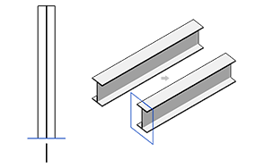

为钢预制缩短钢框架图元
缩短钢梁、支撑或柱的前端、末端、顶部或底部,以适应钢预制图元所需的几何图形。
缩短钢框架图元的步骤
依次单击“钢”选项卡
“修改器”面板
(缩短)。
单击钢框架图元。剪切将放置在离您单击图元的位置最近的端点上。
注:
将在所选结构图元的最近边上创建剪切,并且在完成创建后就无法更改其位置。
选择剪切以在“属性”选项板中访问其属性:
增加长度值进一步缩短剪切
输入负长度值以延伸图元
若要创建斜切,请沿梁的高度和宽度指定角度值。
通过缩短而产生的图元剪切仅在视图的“细节级别”设为“精细”时可见。
