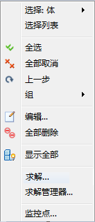

  1. 在模型外的区域上单击鼠标右键,然后单击“求解…”
    单击鼠标右键求解

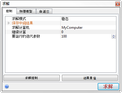

  2. “控制”选项卡上,将“要运行的迭代次数”设置为“100”
    “控制”选项卡

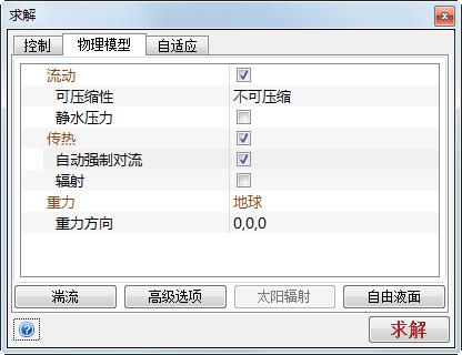

  3. “物理模型”选项卡上,启用“传热”“自动强制对流”。单击“求解”
    热传导
    注意:“自动强制对流”通过先进行流动求解,再进行热求解,可将分析时间缩短 40%。(此选项不适合用于自然对流问题,因为它的流动和传热相互依存。)

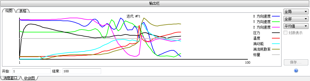

  4. 在成功启动并开始分析后,“收敛监视”的“输出栏”中显示求解进度图。
    收敛监视

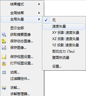

  5. 在此图形显示后,在模型外的区域上单击鼠标右键、展开“全局矢量”,然后单击“速度矢量”
    “速度矢量”菜单
