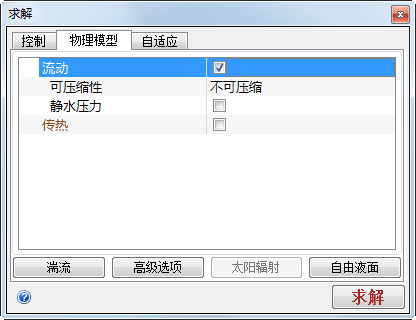

在“物理”选项卡上定义条件和求解参数
默认设置定义不可压缩且没有传热的湍流分析。这些都是工程参数,列出如下:
通过单击“求解”按钮,来启动分析。

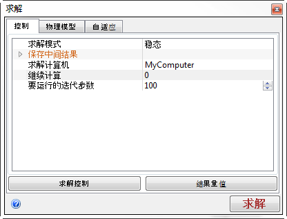

使用“控制”选项卡定义分析如何运行
- 将求解模式设置为“稳态”或“瞬态”。
- 如果为“瞬态”,请设置瞬态参数(时间步长等)。
- 设置“结果”和/或“摘要”的保存中间结果。
- 选择求解计算机(默认为本地计算机)。
- 如果继续进行分析,请选择继续计算的“迭代”或“时间步”。
- 输入“要运行的迭代次数”(或“要运行的时间步长”)。
- 可选:选择附加的结果量值。
- 通过单击“求解”按钮,来启动分析。
注意:在大多数分析中,100 次迭代通常就足以达到收敛效果。有些情况下,可能需要进行更多次迭代。我们将在第 12 章中讨论收敛评估。
