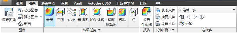

功能区结果
“结果”选项卡提供以下几个主要功能:
要在“设置”任务中访问“结果”任务,请单击“结果”选项卡。
全局控件:
全局图标

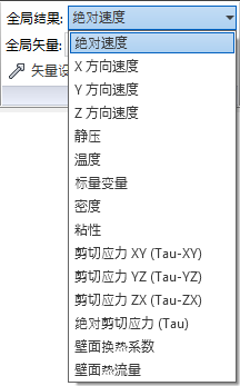

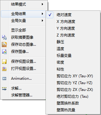

注意:当“全局结果”模式激活时,无法修改结果实体。但是,在任何“结果”任务中,若要控制整个模型的结果显示,右键单击模型外或者模型上的区域,然后从“全局结果”和“全局矢量”控件中选择适当的选项:
全局结果
要指定模型面上显示的结果量值,请单击鼠标右键,然后选择“全局结果”
全局结果菜单
或者,从“全局”上下文面板上的“全局结果”菜单中选择:
全局结果上下文面板
全局结果反映在图形窗口的图例中。更改图例单位将会改变探测时的输出单位。
此操作还可设置使用鼠标探测时状态栏上显示的结果量值。(若要进行探测,请将鼠标悬停在所需位置上。)

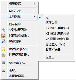

全局矢量
要显示所有流体面(入口、出口和流体区域之间的内部面)上的矢量,请单击鼠标右键,然后选择“全局矢量”。从展开的菜单列表中选择所需的数量。
“矢量”菜单
使用“设置…”对话框,可控制矢量属性,如长度和箭头尺寸。
或者,从“全局”上下文面板上的“全局矢量”菜单中选择。

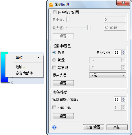

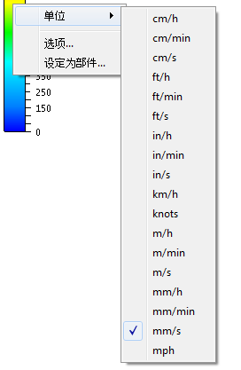

图例
更改单位:
更改外观、范围和设置:
更改显示单位的步骤:
在图例上单击鼠标右键,然后选择“单位”
修改图例外观的步骤:
在图例上单击鼠标右键,然后单击“选项”
更改范围的步骤:
  1. 选中“用户指定范围”
  2. 使用“最小值”“最大值”滑块调整范围。
注意:要增大范围,在相应滑块旁边的字段中输入所需的值。
级数和着色:
图例连续
图例级别
标签间距和格式:
图例垂直间距:
要控制可以垂直显示的图例最大数量,请依次单击“视图”>“外观”>“图例”,然后在轮选框控件中更改相应值:

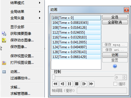

动画
从瞬态分析中显示结果的一种非常有效的方法是保存特定时间步的结果,然后将其制成动画查看它们随时间的变化。
动画
或者,依次单击“结果”(选项卡)>“图像”(面板)>“动画”,以打开“动画”对话框。
使用“动画”对话框,可针对保存的迭代或时间步长制作动画。
打开“动画”对话框的步骤:
将结果集制作成动画的步骤:
  1. 要选择步长,请在列表中单击它们。
  2. 单击“动画”按钮。
  3. 使用“VCR”控件控制动画。
  4. 要完成动画制作,请单击“重置”按钮。
保存动画的步骤:
注意:依次单击“结果”>“图像”>“静态图像”>“设置分辨率”,以设置 AVI 文件的分辨率。
