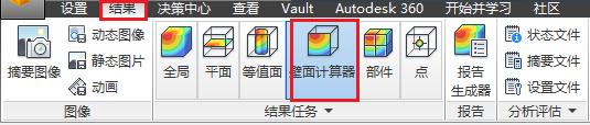

  1. 单击“结果”选项卡中的“壁面计算器”
    壁面计算器图标
