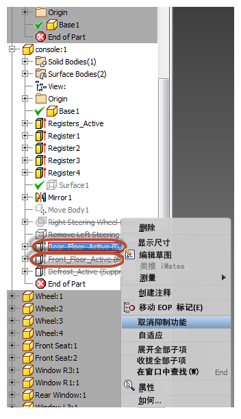

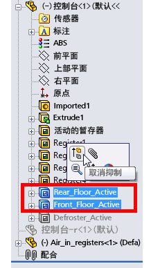

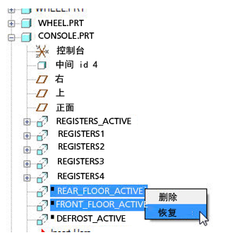

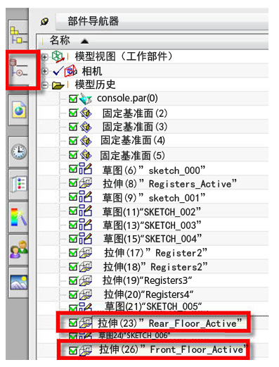

  3. 在 CAD 模型中,启用允许空气流向前地板和后地板通风装置的特征。在控制台部件中,激活以下功能:
    • Rear_Floor_Active
    • Front_Floor_Active
    • Autodesk® Inventor*
      Inventor
    • PTC Creo 或 Pro/Engineer*
      Creo
    • UG NX*
      将控制台部件(或右控制台部件)设置为工作部件,并激活部件导航器。选中相应的框以启用每个特征。
      UG NX
    • SolidWorks*
      SolidWorks

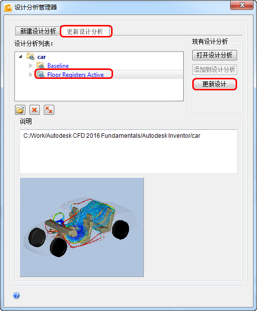

  4. 启动 Autodesk® CFD,然后使用新的 CAD 几何图形更新克隆的设计:
从 CAD 启动
  1. 在“设计分析管理器”中,单击“更新设计分析”选项卡
  2. 展开“car”设计分析。
  3. 选择“Floor Registers Active”设计。
  4. 单击“更新设计”
    设计管理器

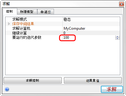

  6. 在模型外的区域上单击鼠标右键,然后选择“求解…”。
  7. “继续计算”设置为“0”,然后单击“求解”
    求解
  8. 当提示是否要删除 0 次迭代后的所有结果并继续时,请单击“是”
    注意:完成此模拟需要大约 20 分钟,但是根据您的计算机配置,使用的时间可能会有变化。
    注意:在模拟结束时,收敛图将关闭,以下消息将显示在消息窗口中:“分析成功完成”。
