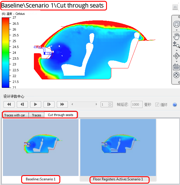

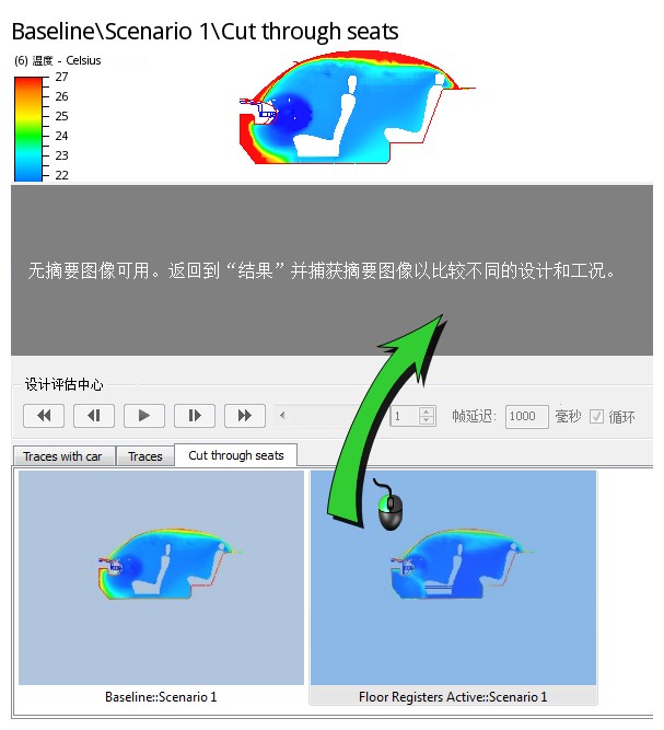

单击“穿过座位”摘要图像(在“设计评估中心”分支下)。

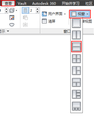

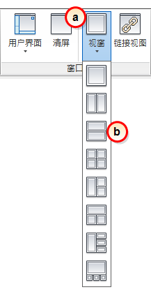

要同时查看两个设计的摘要图像,请将图形窗口分成两个视口:
展开“视图”选项卡上的“视口”菜单。
选择“水平拆分视图”。

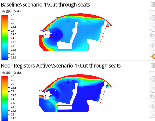

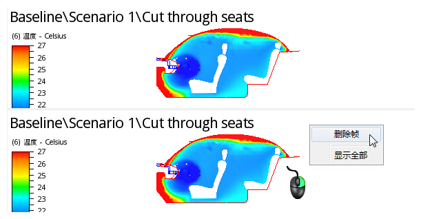

两个视口显示同一幅图像。要删除其中一幅图像,请在下部视口中单击鼠标右键,然后选择“删除帧”。

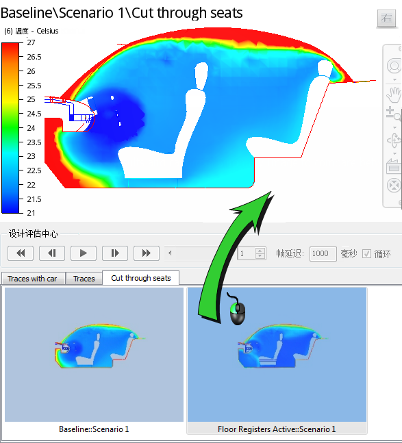

将“Floor Registers Active”图像从“输出”栏拖进下部视口。
请注意,显示在下部视口中的新设计温度要低得多。另请注意,后乘员空间的制冷更加均匀:

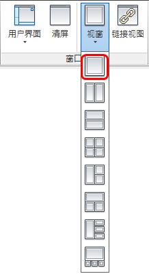

通过“视口”菜单显示单个视口。
将当前未显示在视口中的图像从“输出栏”拖动到单一视口中。(如下所示拖动 Floor Registers Active 图像。)

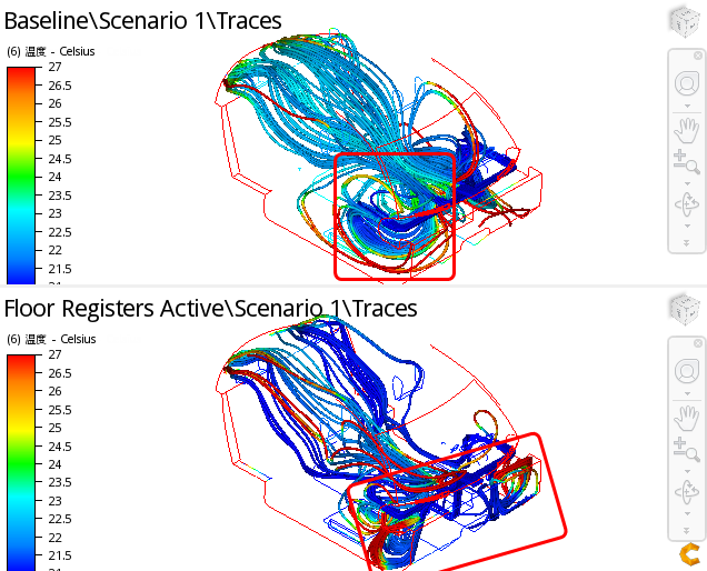

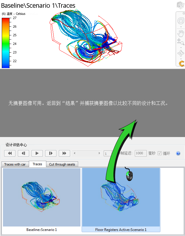

要查看流型变化,请单击“迹线”摘要图像(在“设计评估中心”分支下)。
使用“迹线摘要图像”比较两个设计的结果:

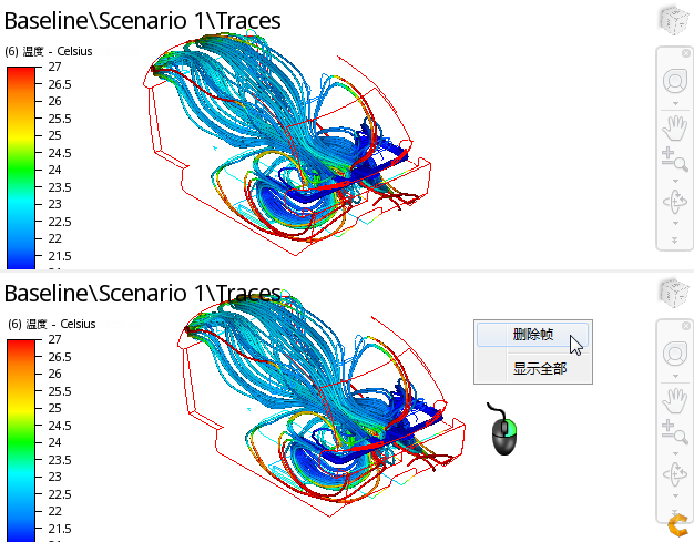

更改为两个水平拆分视图。
要从下部视口中删除图像,请单击鼠标右键,然后选择“删除帧”。
将“Floor Registers Active”图像拖进下部视口。
要一起导航视图,请确保已按下“视图”选项卡中的“链接视图”。

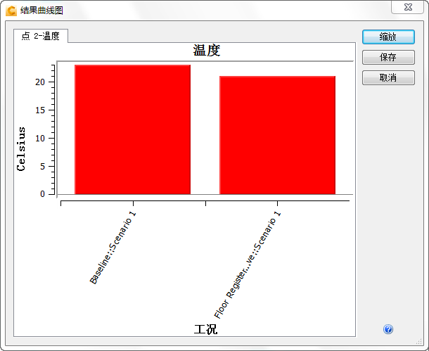

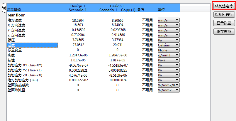

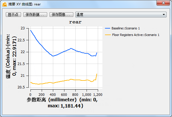

从“决策中心”的“摘要值”分支中选择“后地板”摘要点。
选择“温度”,然后单击“绘制选定行”。

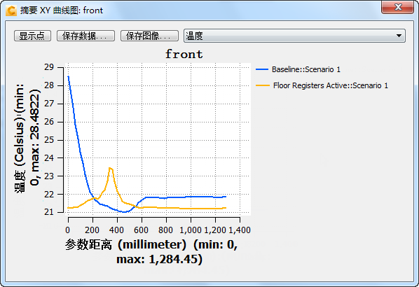

要查看前后乘员空间的温度图,请单击“前部”和“后部”摘要 XY 曲线图条目(在“XY 曲线图数据”分支下)。
观测值:
新设计(标绘为黄色)显示每个乘员空间的顶篷到地板的低于 2° C 的温度梯度。
前后乘员空间的平均温度相差仅为大约 1° C。
与基准设计相比,两个乘员空间内部的温度变化也小得多。
完成后,单击右上角的 X 关闭所有曲线图窗口。
向汽车前部和后部的地板添加通风装置后,前后乘员空间顶部到底部的温差保持在 2° 以内,前后温差低于 2°,通过了我们的设计标准。这种新设计也可达到我们要求的每位乘员获得均匀制冷效果的设计目标(请参见练习 1 以评估这些目标和成功标准)。
