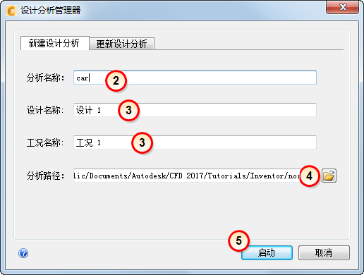

“设计分析管理器”是用于实时协调 CAD 模型和设计分析的一种互动工具。
该工具在管理设计分析、设计和工况方面具有强大的功能。借助该工具,无需退出 Autodesk® CFD 即可轻松地从 CAD 工具更新这些内容。
当从 CAD 启动 Autodesk® CFD 时,“设计分析管理器”会自动开启。它非常强大,包含若干功能:
此外,使用“设计分析管理器”执行以下任务:
我们随后将在“基础培训”中探讨这些内容。
或者,单击此处以查看创建新设计分析的示例...
或者,单击此处以详细了解设计分析管理器...

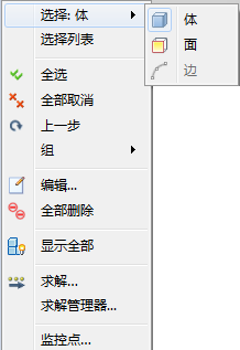

有多种方法可将选择模式设置为“体”、“面”或“边”:
不同的颜色用于指示实体的选择状态:
选中项目后,其标签会显示在“选择列表”中。若要从“设计分析”栏选择实体,只需在相应分支中左键单击该实体的标签。
使用“选择”面板中的图标选择和取消选择多个条目:
