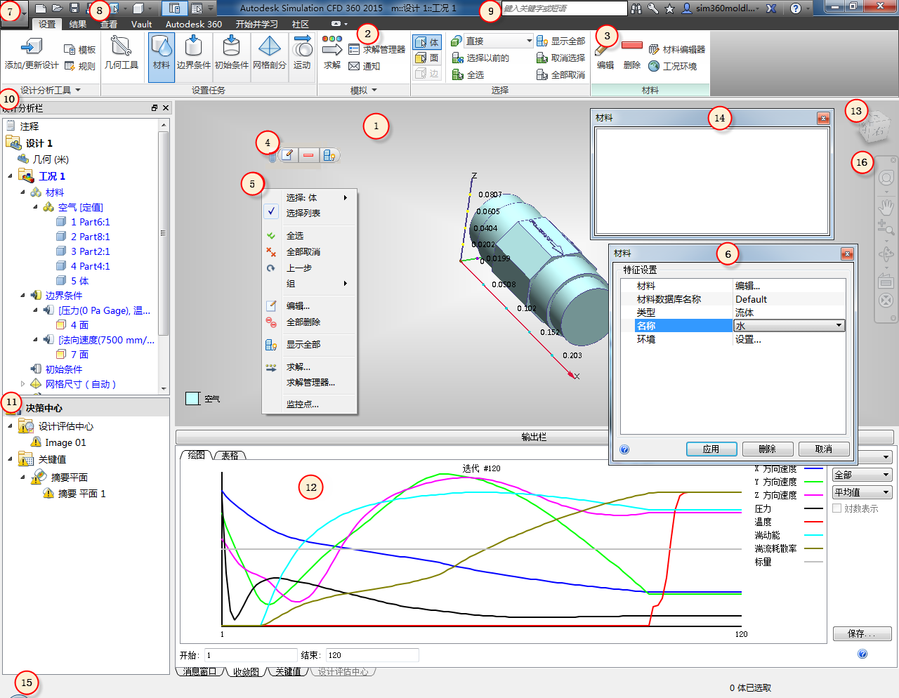

下面是 Autodesk® CFD 用户界面的默认布局:

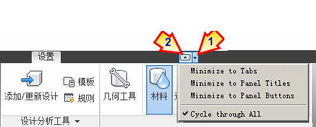

将功能区最小化的步骤:
共有三种功能区最小化模式:表格、面板标题和面板按钮。

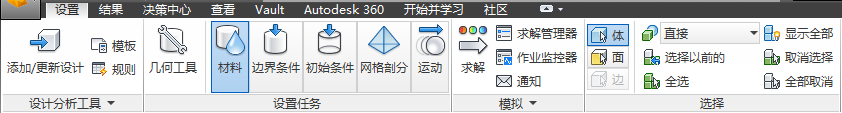

功能区中有四个单独的选项卡。每个选项卡都用于一个特定的目的,在整个模拟过程中都非常有用。以下简要描述了每个功能区选项卡上的控件:
使用“设置”选项卡来定义并运行模拟模型:

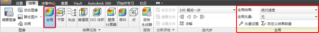

使用“结果”选项卡来可视化并提取结果数据:

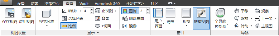

使用“视图”选项卡来控制模型外观和自定义用户界面:

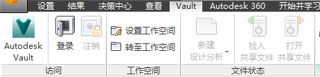

使用 Vault 来在 Autodesk Vault 中存储和管理 Autodesk® CFD 数据。

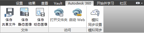

使用 Autodesk 360 将 Autodesk® CFD 结果图像和设置文件同步到 Autodesk 360 文档文件夹。

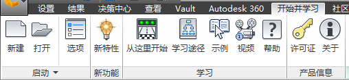

使用“开始并学习”选项卡来创建或打开设计分析和浏览帮助资源:

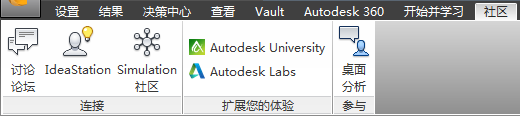

使用“社区”选项卡与其他 Autodesk® CFD 用户互动

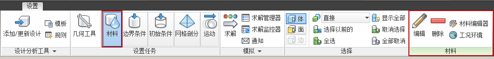

(“设置”>“设置任务”)和(“结果”>“结果任务”)中的控件会调用特定的任务模式,这些任务模式是 Autodesk® CFD 过程中的基本步骤。一些与活动任务相关的常用控件显示在一个额外附加的上下文相关面板上,该面板位于功能区右侧。
例如,当“设置”选项卡上的“材料”任务处于活动状态时,“材料”上下文面板将显示:
当“结果”选项卡上的“全局”任务处于活动状态时,“全局”上下文面板将显示:

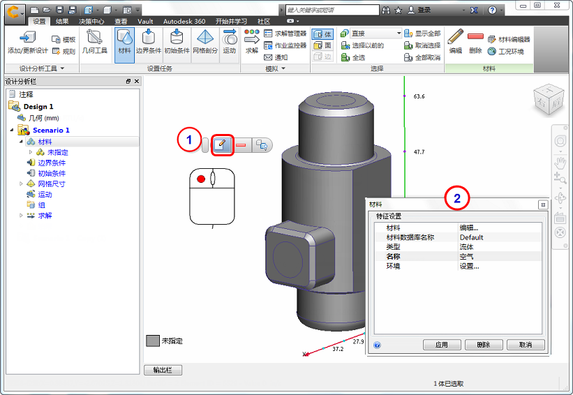

通过上下文工具栏可以方便地调用当前任务常用的功能。若要打开上下文工具栏,请单击鼠标左键。

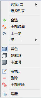

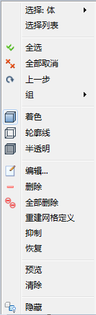

右键菜单包含与当前任务有关的常用控件。通过它们可以方便地调用命令,同时让焦点恰好保持在模型上。

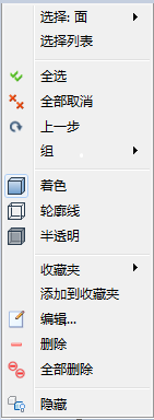

在每个“设置”任务中,使用快捷菜单可以更改选择类型、选择和取消选择条目,或打开相应的快速编辑对话框。此外,还可以访问当前任务特有的命令。
在模型外的区域上单击鼠标右键:
在部件上单击鼠标右键(“材料”任务):

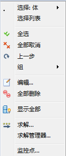

在部件上单击鼠标右键(“边界条件”任务):
在部件上单击鼠标右键(“网格”任务):

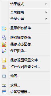

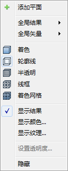

在每个“结果”任务上,使用右键菜单来修改模型、部件或结果对象的外观。
在模型外的区域上单击鼠标右键:
在部件上单击鼠标右键:

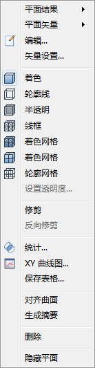

在平面或等值面上单击鼠标右键(在“平面”或“等值面”任务处于活动状态时):

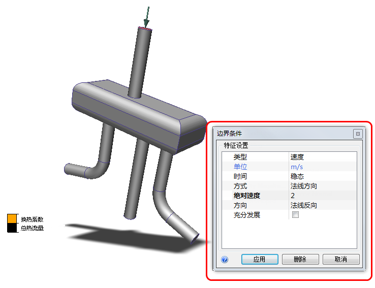

快速编辑对话框是在模型设置和结果提取过程中用来指定参数和值的主要工具。每个任务都有一个独特的快速编辑对话框,其中包含用于任务特定设置的字段。它们是 Autodesk® CFD 的基本工作流程元素。
打开快速编辑对话框的方法有多种:

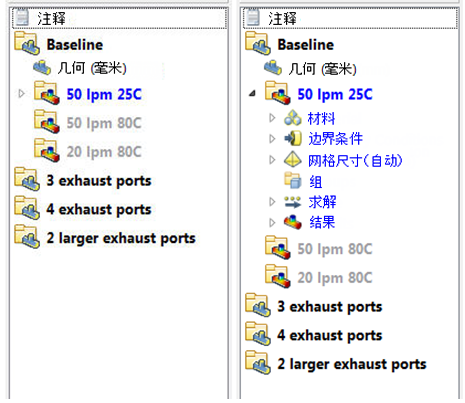

设计分析工具栏是一种完全交互式的树型结构工具,用于定义和管理 Autodesk® CFD 流程的所有方面。设计分析栏工具采用了一种层次结构,将 Autodesk® CFD 流程分为三个基础层级:设计分析、设计和工况。
每个设计分析包含至少一个设计(具体的 CAD 几何体),每个设计包含至少一个工况(材料、边界条件和网格设置集合,以及相关的分析结果)。设计以粗体黑色字母列出,工况以粗体蓝色字母显示。设置指定和结果使用细蓝色字符列出于每个工况中。从此窗口中管理分析。

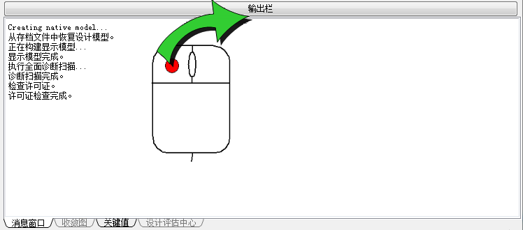

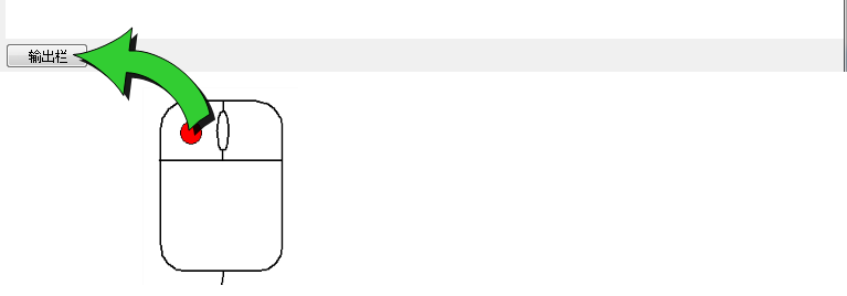

根据需要折叠“输出”栏:
展开输出栏的步骤:

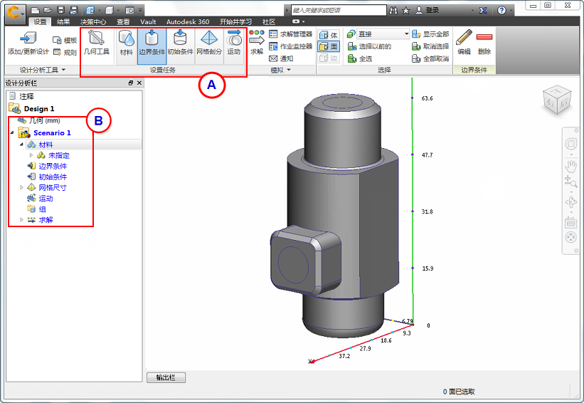

导航工具栏是用于控制模型方向和视图的多个工具的集合。它在图形窗口一侧或上方浮动。若要激活导航操作,请单击导航栏上的按钮。某些按钮的子菜单中还提供了更多工具。若要访问这些工具,请单击按钮下方的小箭头。
现在我们已经了解了整个 Autodesk® CFD 用户界面,应该来看看这些部分如何整合在一起构成 Autodesk® CFD 工作流程。在本培训后面的章节中,我们将更加详细地探讨下面引用的任务。现在,了解典型工作流程将会很有帮助。

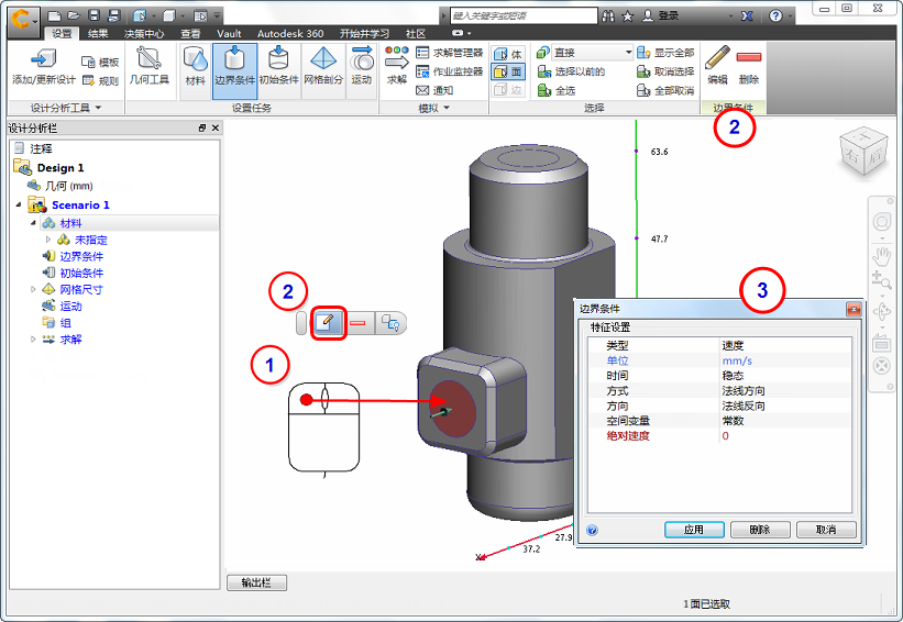

“设置”任务全部采用相似的工作流程。处理模型的方式有多种,应选择最适合的方法。

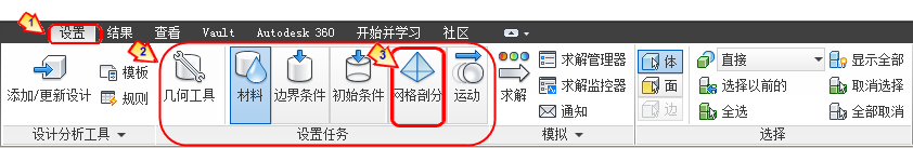

首先从“设置”选项卡 (A) 或设计分析栏 (B) 中选择所需的任务:

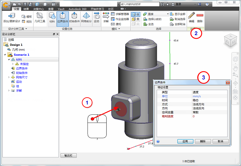

使用功能区来选择和定义设置的步骤:

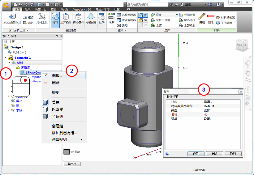

在模型附近进行选择和定义的步骤:

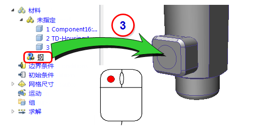

在设计分析栏中进行选择和修改的步骤:
