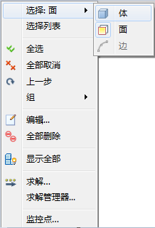

  2. 在模型外的区域上单击鼠标右键。单击“选择类型”,然后单击“体”
    选择体

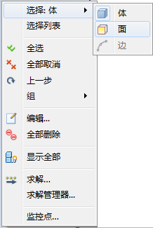

  4. 在模型外的区域上单击鼠标右键。单击“选择类型”,然后单击“面”
    选择面

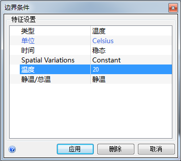

  5. 冷空气通过挡风玻璃下方的矩形开口进入座舱。我们将为此面指定温度和流速。选择此面,然后单击上下文工具栏中的“编辑”按钮。
    入口面
  6. 类型 = 温度单位 = 摄氏度温度 = 20。单击“应用”
    应用温度

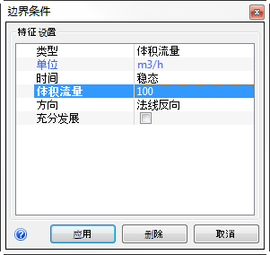

  7. 要将流速应用于同一个面,请单击鼠标右键并从菜单中选择“上一个”
  8. 单击鼠标右键,然后选择“编辑...”
  9. 类型 = 体积流速单位 = m3/h体积流速 = 100
    应用流速

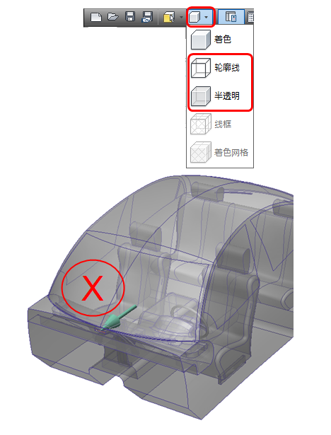

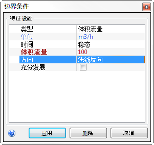

  10. 要确保流动方向正确,从快速访问工具栏将模型显示为“轮廓”或“透明”。观察流动方向箭头。如果不正确,在“边界条件”对话框的“方向”行中单击“法线反向”。单击“应用”
    显示视图
    法线反向
    更正的流速

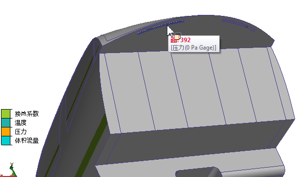

  11. 将模型外观恢复为“着色”,并旋转模型。选择座舱后部的两个弧形面。单击上下文工具栏中的“编辑”按钮。
    更改为着色
    注意:气流从此处流出座舱。
  12. 类型 = 压力压力 = 0。单击“应用”

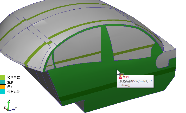

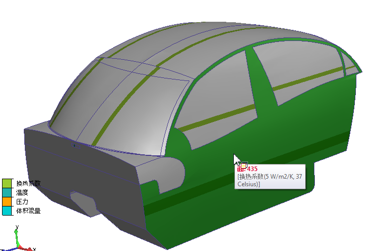

  13. 要模拟热环境中的静止车辆,在乘客座舱的侧面和顶部应用换热系数。选择以下面,然后单击上下文工具栏中的“编辑”按钮:
    • 右侧的四个面
    • 左侧的四个面
    • 顶部的 10 个面
      座舱面 1
      座舱面 2

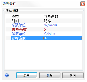

  14. 类型 = 换热系数系数单位 = W/m2/K换热系数 = 5温度单位 = 摄氏度参考温度 = 37。单击“应用”
    换热系数
    注意:此分析假定向外部环境传热的效果最差。在 Autodesk® CFD 中,可进行更加详细和精确的环境散热分析。这将需要对车辆周围的空间进行建模。在很多情况下没有必要这样,因为此处使用的连续散热估测将可产生最差的工况,而所用时间短得多。这样,可以将更多时间用于比较备选设计。

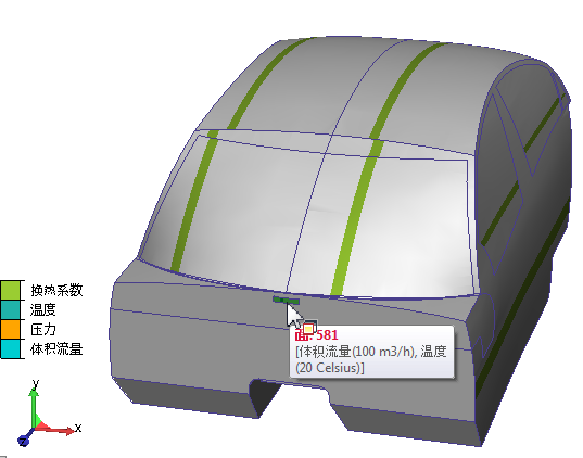

  15. 确认应用的边界条件全部正确:
    • 对比模型表面的颜色带与左下角的图例。
    • 此外,将光标悬停在面上可以查看应用的边界条件、单位和值。
    • 如果任何条件指定错误,请立即纠正。
      条纹颜色
      表面压力
      表面膜 1
      表面膜 2
