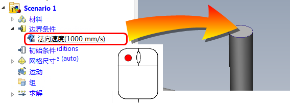

定义并随后应用边界条件
另一种工作流程是先创建边界条件,然后将其应用到模型。
- 单击“边界条件”上下文面板中的“编辑”。或者,在设计分析栏的“边界条件”分支上单击鼠标右键,然后单击“新建边界条件...”。
- 在“边界条件”快速编辑对话框中定义边界条件,然后单击“应用”。
- 将未指定的设置从设计分析栏拖到模型实体上:
注意:要指定当前已指定给其他对象的设置,将其从设计分析栏拖到模型实体上。
