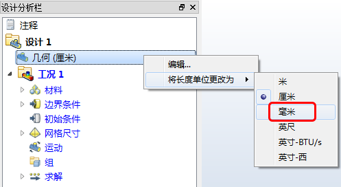

确保在设计分析栏的“几何”分支中将单位设置为“mm”。
Autodesk® Inventor、PTC Creo 和 Solidworks:
单位仍应为 mm。无需进行任何操作。
UGNX:
在“几何”分支上单击鼠标右键。
选择“mm”。

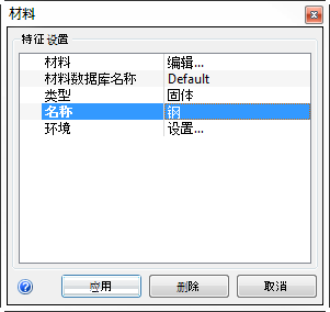

在车身上单击鼠标左键。单击上下文工具栏中的“编辑”按钮。
类型 = 固体,名称 = 钢,单击“应用”。

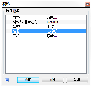

选择四个车轮,然后单击上下文工具栏中的“编辑”按钮。
类型 = 固体,名称 = 硅橡胶,单击“应用”。

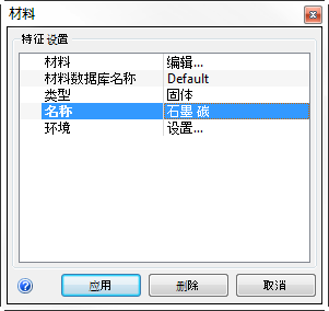

选择后座、两个前座和控制台。单击上下文工具栏中的“编辑”按钮。

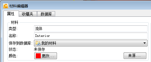

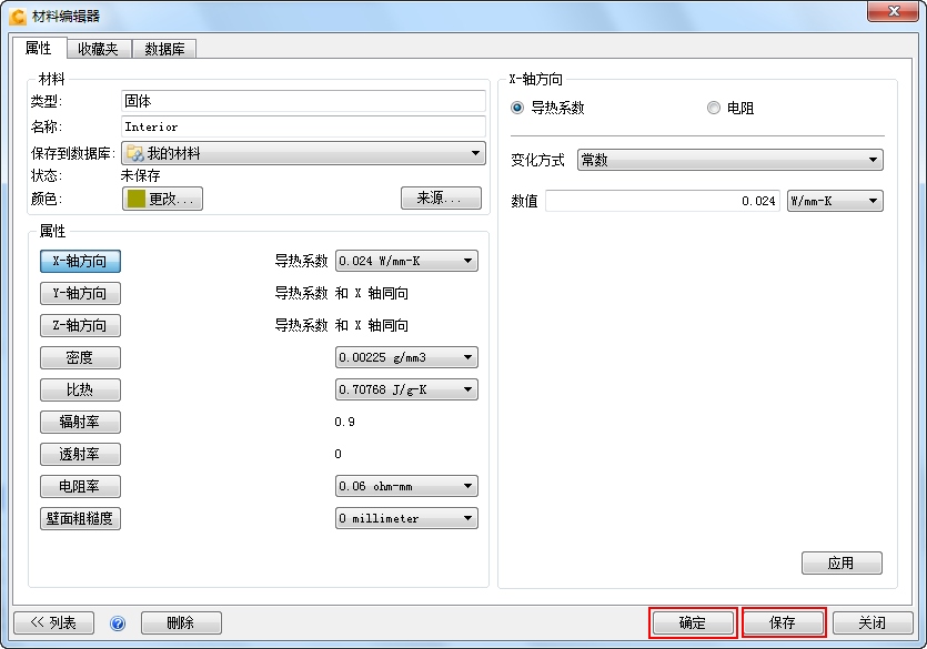

类型 = 固体,名称 = 石墨碳。在“材料”行中,单击“编辑”。

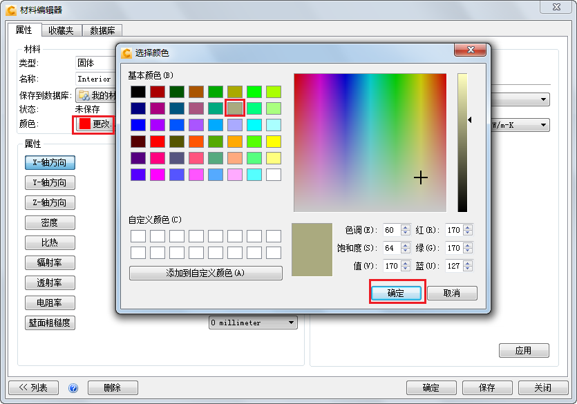

在“材料编辑器”中,名称 = 内部,保存到数据库 = 我的材料。
单击“颜色”:“更改”。在“选择颜色”对话框中,选择棕黄色,然后单击“确定”。
要将新材料保存到您的自定义材料数据库,请在“材料编辑器”中依次单击“保存”和“确定”。
要应用“内部”材料,请在“材料”快速编辑对话框中单击“应用”。

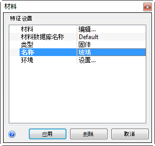

在模型外的区域上单击鼠标左键,然后单击上下文工具栏中的“编辑”图标。
类型 = 固体,名称 = 玻璃,单击“应用”。

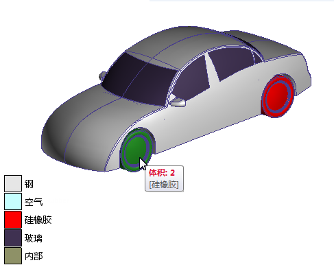

在模型外的区域上单击鼠标右键,然后单击“全部显示”。
确认所有部件都已指定正确的材料:
对比部件颜色与左下角的图例。
或者,将光标悬停在部件上以查看指定的材料。
如果任何部件指定错误或“未指定”,请立即纠正。
