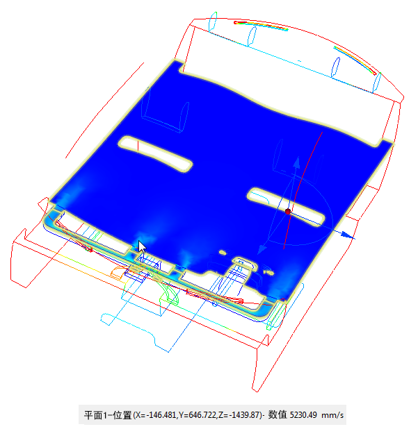

  2. 要查看此结果平面上的速度,请从“平面”上下文面板上的“结果”菜单中选择“绝对速度”
  3. 通过将鼠标光标悬停在结果平面上探测速度。找出前通风装置中温度最高的位置:
    探测速度

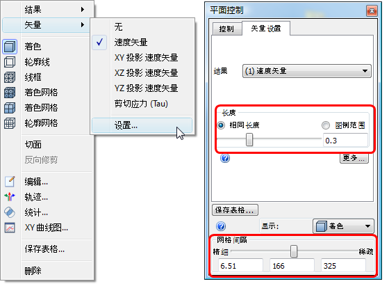

  5. 要显示矢量,请在结果平面上单击鼠标右键,然后单击“矢量”。选择“速度矢量”
  6. 再次在结果平面上单击鼠标右键,然后选择“轮廓”
  7. 在平面上单击鼠标右键,然后依次单击“矢量”“设置”。在“平面控制”对话框的“矢量设置”选项卡上修改矢量长度和间隔。
    矢量设置

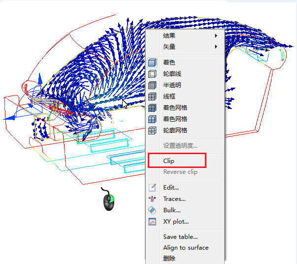

  10. 在结果平面上单击鼠标右键,然后选择“修剪”
    修剪
  11. 从快速访问工具栏中选择“着色”
    着色图标
    您应该会看到此视图。如果您看到模型的另一侧,请旋转该模型,以便可以看到结果平面、在平面上单击鼠标右键,然后单击“反向修剪”反向修剪
    注意:修剪可改善特定模型区域的显示效果,并能在模型着色时有效地显示矢量。

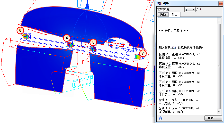

  2. 拖动切面三重轴的法线轴,使平面通过四个前通风装置,如图所示:
    定位平面

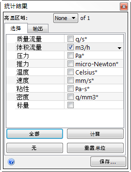

  3. 比较四个寄存器间的气流平衡:从“平面”上下文面板中选择“统计”。选择“体积流量”。单击相邻的单位字段,然后选择“m3/h”
    统计结果

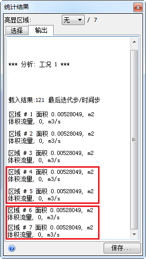

  4. 单击“计算”
  5. “亮显区域”菜单中选择区域,以标识不同的寄存器。
    亮显区域
    注意:此结果平面会划分为 7 个不同的区域。Autodesk® CFD 将为这些区域编号。要在平面中亮显相应的区域,请从“亮显区域”菜单中选择相应的编号。在上面的图像中,所述的区域为 4、5、6 和 7,但编号可能与您的模型不同。
  6. 观察所有四个通风装置的流速。请注意,两个内部寄存器(区域 2 和 3)的空气流速均约为 20 m3/h,两个外部寄存器(区域 6 和 7)的空气流速接近 30 m3/h。
    流动速率
