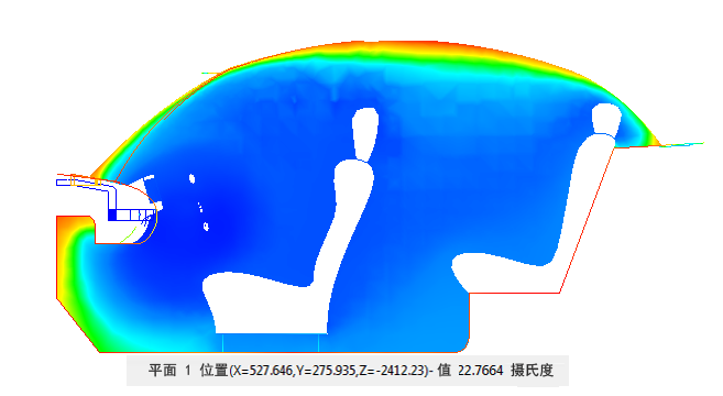

若要测量前后乘员位置的温度,定位垂直于 x 轴并通过前后座位的平面。在结果平面上单击鼠标左键,然后在工具栏上单击“X”。拖动平面,使其对齐前座和后座头枕外侧的平坦面,如图所示:
要将视图垂直于平面对齐,请单击 ViewCube 的“右”面。
测量平面上的温度:
将鼠标指针悬停在平面上以进行探测。检查界面左下角的状态栏上的温度值。对前后乘员足部、膝部、臀部和头部附近的位置进行探测。

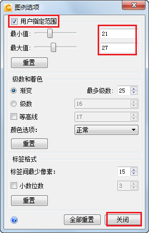

通过调整图例范围,以亮显此区域的温度差异:

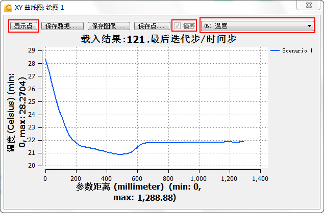

在结果平面上单击鼠标右键,然后选择“XY 曲线图”。
在“XY 曲线图”对话框中,输入“前部”作为标题,然后单击“添加点”。
单击结果图上靠近前乘员足部、膝部、臀部和头部的位置,以选择绘图点。
在“XY 曲线图”对话框中,单击“绘图”。
单击“显示点”以隐藏点符号。选中“摘要”框。检查结果,然后关闭绘图对话框。

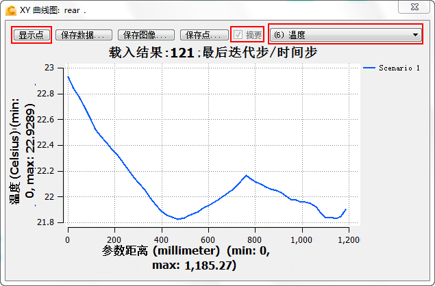

若要绘制后乘员位置的温度图,打开“XY 曲线图”框(如果尚未打开)。为“XY 曲线图”指定“后部”标题。
要选择绘图点,在“XY 曲线图”对话框中单击“添加点”,然后在结果平面上单击靠近后部乘员足部、膝部、臀部和头部的位置:
