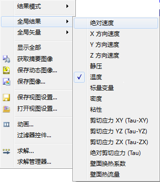

    着色
  3. 要显示模型上的温度,请单击鼠标右键,然后选择“全局结果”。从列表中选择“温度”
    温度

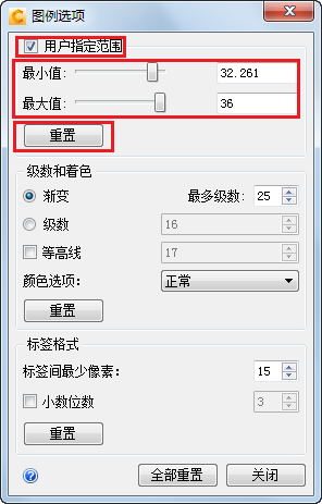

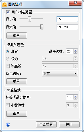

  5. 要调整图例上的最小值和最大值,请在图例上单击鼠标右键,然后选择“选项”
  6. 在“图例选项”对话框中,启用“用户指定范围”。使用“最小值”“最大值”滑块调整图例范围(以查看此操作如何影响结果显示)。完成后单击“重置”
    图例范围
    类型范围
    注意:还可以通过在字段中输入数值并按 Enter 键来修改范围。
    注意:要在模型中定位特定的温度范围,调整图例范围。

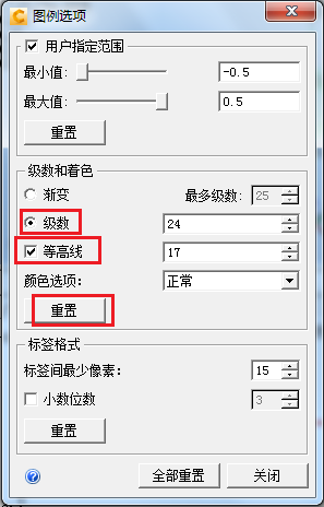

  7. 要在值之间获得更高的分辨率,请单击“级数”“等高线”,或单击两者。控制相邻字段中的级数和等高线值。完成后,请务必单击“重置”
    级数
    等高线
  8. 试着修改标签格式和小数位数。单击“全部重置”,然后单击“关闭”以退出“图例”对话框。

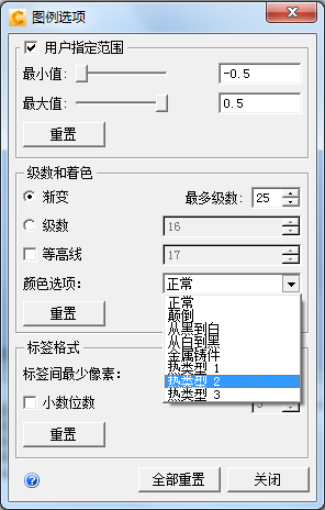

  11. 在图例上单击鼠标右键,然后选择“选项”。从“颜色选项”菜单中,选择“热类型 2”
    热选项
    注意:“热类型 2”会模拟热像仪,这是一种用于呈现整个座舱内温度分布的非常有用方法:
    热像仪

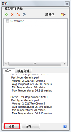

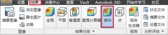

  13. 单击“结果”选项卡中的“部件”
    “结果”选项卡
  14. 要计算空气的温度,请选择座舱空气体。在“部件选择”窗口中单击“计算”、向下滚动到上次迭代,然后记下“平均”“最大”“最小”温度:
    计算
    热图像
