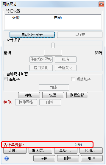

  8. 要确定是否需要修改网格,请选中“估计单元数”。在模型外的区域上单击鼠标右键,然后单击“编辑…”。记下单元数。
    单元数
    注意:您看到的数字可能略有不同,这取决于模型中由于源 CAD 系统而产生的细微差异。
    注意:请记住,每一百万个单元需要大约 2 GB 的 RAM。
