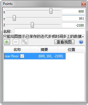

  4. 将所需结果点的坐标指定为:600,161,-2100。将点命名为“rear floor”。单击“+”图标以创建结果点。选中“摘要”框,以使该点可用于在其他设计中进行比较。
    指定坐标
    注意:输入具体数值或使用滑块指定坐标。

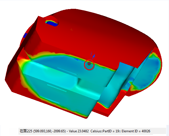

  5. 探测结果点附近的区域并记下温度:
    温度探测
