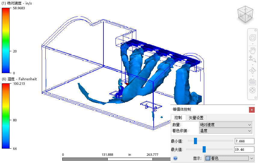

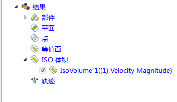

等值体
等值体是模型在结果量值的指定范围内的体积。与在具有单个指定值模型的任何位置显示的等值面不同,等值体可在一系列结果值中的任何地方显示。
以下显示了绝对速度等值体(温度由颜色表示)。等值体的形状表示模型在绝对速度的指定范围中的任何位置。颜色表示温度。
等值体
您可以通过单击功能区的“等值体”命令来创建等值体并与之交互。使用等值体的工作流与等值面的工作流非常类似。
