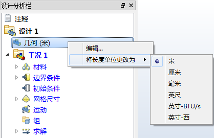

对设计进行的几何设置适用于该设计中的所有工况。
通过几何工具,可以在 Autodesk® CFD 界面中修改和创建几何图形。您可以使用“边合并”和“删除小部件”之类的工具降低某些几何特征的复杂性,从而提高分析速度。“流体域填充创建”和“外部体创建”使您能够在设计分析中创建流几何体,并与原来的 CAD 几何体分离。
要访问几何工具,请依次单击“设置”>“设置任务”>“几何工具”。或者,在设计分析栏中的“几何”分支上单击鼠标右键,然后单击“编辑...”。

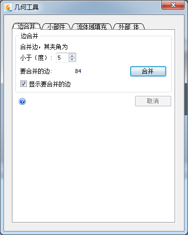

若要合并以低于指定偏转角度的夹角相交的边,可使用“边合并”
“边合并”可在偏角小于指定公差的情况下,合并有共同顶点的边。这种工具可减少边的数目(尤其是短边),从而降低总体网格密度并加快分析完成速度。
拐点由其正切夹角决定,该值在“边合并”对话框中的上限为 15 度。
如果某顶点有两条以上的边与其相连(如左图所示),“边合并”工具将会失效。类似地,如果夹角大于指定角度,这些边也不能合并(如右图所示):
