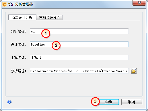

3.在设计分析管理器中,为设计分析、设计和工况指定名称
培训启动
  1. 设计分析名称 = car
  2. 设计名称 = Baseline
  3. 单击“启动”
从 Pro/Engineer 启动时,系统中会显示一条有关运行遇到干涉的提示。选择“是”以继续。
