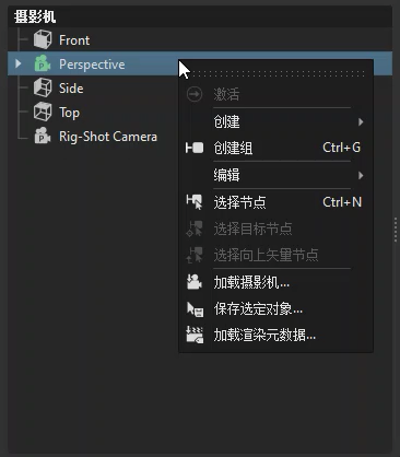

在编辑器和模块的不同部分中单击RMB 以访问其关联菜单。每个菜单中的选项列表都可以在该编辑器或模块的文档中找到。

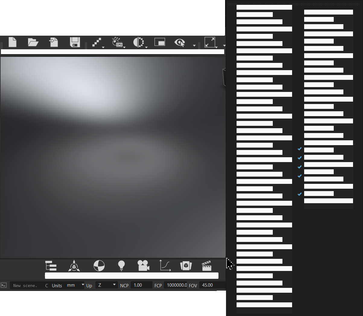

在快速访问栏图标旁边的空白处单击RMB,可以获得用于打开所有模块和编辑器列表的快捷方式。滚动到某个选项并单击以将其打开。

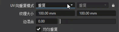

大多数模块中的数值字段都有一个用于更改值的补充交互 UI 元素,例如滑块或滚轮。此外,还为鼠标键指定了交互:
单击鼠标左键,然后输入新值。
单击鼠标中键,拖动以滚动浏览值。此行为与使用滚轮相同。
单击鼠标右键再松开,然后滚动鼠标中键以逐个查看值。

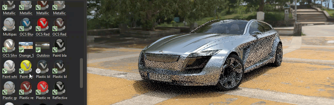

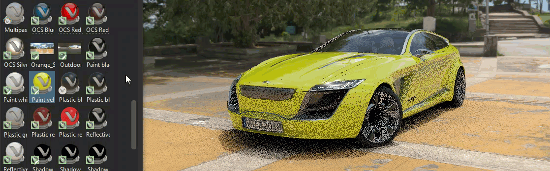

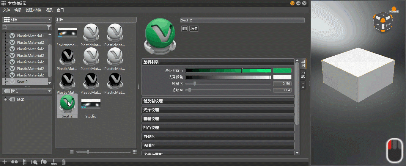

在“材质编辑器”中,使用的鼠标键确定被拖动材质的行为。
在材质上单击鼠标左键,并将其拖放到视口中的几何体上,可使用此新材质替换原材质。
在材质上单击鼠标中键,并将其拖放到视口中的几何体上,可使用此新材质替换原材质的所有实例。通过此方法可一次性将一种材质的所有实例更改为另一种材质。
在材质上单击鼠标右键,并将其拖放到视口中的几何体上,可添加切换或多层材质。
