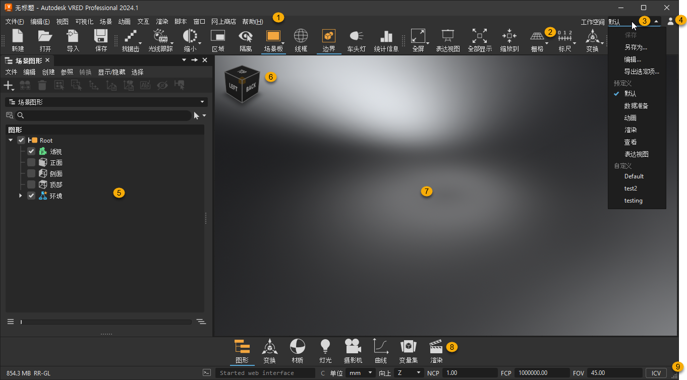

自 2023 版起,VRED 只有一个用户界面。
菜单栏包括用于创建和编辑 VRED 内容的所有主要功能。您可以访问可用的 VRED 模块并执行保存和打开等基本文件操作。
工具栏提供了访问常用菜单选项的快捷方式,可用于保存场景或切换光线跟踪模式。
工作空间提供了用于保存、编辑和导出工作空间配置的选项,并且提供专为渲染、动画、表达视图和审阅工作空间创建的配置,以及保存的工作空间。
用户配置文件提供了一些选项,用于浏览购买选项、管理许可、更新隐私设置以及进行注销和退出。
场景图形列出场景中的所有节点。
ViewCube 和导航栏用于更改选定对象的视图,以及轻松访问工具以更改场景的视图。
视口或渲染窗口显示整个场景。您可以更改视图以及直接选择和修改对象。
快速访问栏支持轻松、快速地访问“材质编辑器”、“剪辑生成器”和“变量”等主要功能。
状态栏提供有关内存使用量的信息。您可以更改向上矢量、近剪切平面和远剪切平面以及视野。它还集成了“终端”。
有关各种编辑器和模块及其工具和选项的参考信息,请参见 编辑器和模块 。
