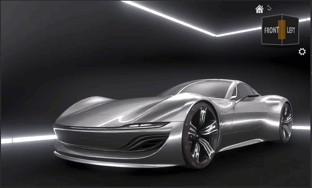

关于 ViewCube
当鼠标靠近 ViewCube 时,将会显示一些功能。单击边或角可切换到相应位置以查看选定对象。
提示:
要更改 ViewCube 的大小、不透明度或位置,请单击 设置,然后选择选项。但是,要更改其默认行为,请访问 “渲染选项”首选项 >“可视化”选项卡 >“导航帮助” 部分。
有两个按钮可动态观察 ViewCube:“主页”按钮设置
关于导航栏
访问导航栏
当鼠标靠近 ViewCube 时,将会显示导航栏。其中包含与摄影机相关的以下功能,可使用这些功能更改场景的视图。如果并非所有工具都可见,请扩展屏幕长度以显示完整的工具集。
提示:要始终显示或隐藏导航栏,请访问“渲染选项”首选项 >“可视化”选项卡 >“导航帮助”部分。
