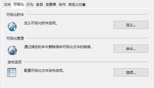

可视化管理
在“Vault 设置”对话框的“可视化”选项卡上配置可视化附件、管理可视化文件和配置发布设置。
访问“Vault 设置”对话框中的“可视化”选项卡
  1. 单击“工具”>“管理”>“Vault 设置”。
  2. 在“Vault 设置”对话框中,选择“可视化”选项卡。
可视化附件
通过单击“可视化附件”部分中的“定义”,您可以启用或禁用文件附件、指定发布可视化附件的位置,以及启用或禁用 DWF 警告。
可视化管理
通过“可视化管理”选项,您可以指定哪些命令将会解除 Vault 中的数据文件与其对应可视化文件之间的关联。
发布选项
