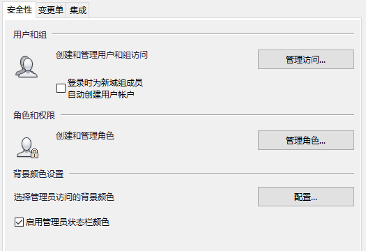

在“全局设置”对话框的“安全性”选项卡上授予用户对 Vault 的访问权限,并分配相关权限。
您还可以创建用户组并为这些组分配访问权限和角色。指定给用户或组的角色定义了该组的用户或成员的权限。
访问“全局设置”对话框中的“安全性”选项卡
用户和组
单击“管理访问”以创建和管理用户和组帐户。
当 Windows 用户(具有 Vault 服务器的访问权限的活动目录组的成员)使用 Windows 验证登录到 Autodesk Data Management 客户端时,可自动创建 Vault 服务器的用户帐户。默认情况下启用此选项。
角色和权限
单击“管理角色”以管理角色以及分配给这些角色的权限。
背景颜色设置
单击“配置”以指定状态栏的颜色,以便轻松识别管理员访问权限。确保“启用管理员状态栏颜色”框处于选中状态。
