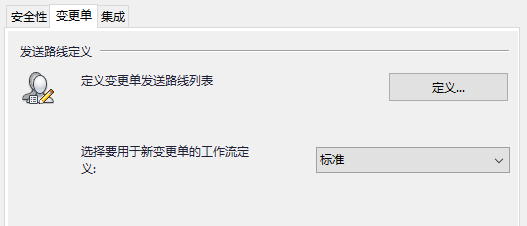

在“全局设置”对话框的“变更单”选项卡上编辑发送路线列表和工作流定义。
访问“全局设置”对话框中的“变更单”选项卡
  1. 选择“工具”>“管理”>“全局设置”。
  2. 在“全局设置”对话框中,选择“变更单”选项卡。
发送路线定义
激活发送路线列表,编辑现有发送路线,并编辑发送路线参与者。
工作流定义
从下拉列表中选择要使用的工作流定义。启用了“执行”状态后,会在“工作”和“审阅”状态之间添加一个名为“执行”的状态。批准处于“执行”状态的变更单会使其前进到“审阅”状态。拒绝变更单将使其返回到“执行”状态。“执行人员”角色将添加到发送路线参与者角色列表中。如果选中“校对”状态,则在指定“校对人员”之后才能创建新发送路线。标准工作流不包括“执行”状态或“执行人员”角色。
