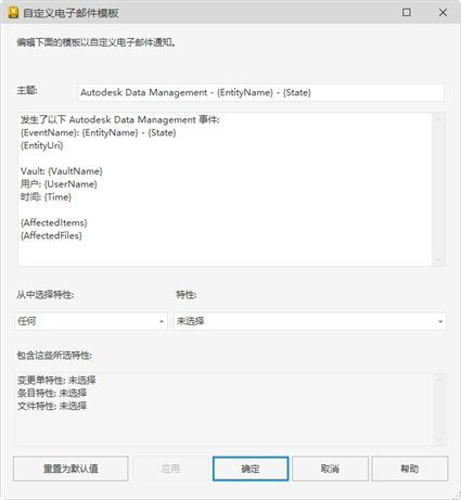

编辑变更单通知的电子邮件模板,包括中心位置的主题行和正文,以供所有用户使用。
下面是在选择任何特性之前,您将在“Vault 设置”下看到的变更单电子邮件通知模板的默认视图。

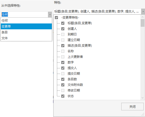

编辑电子邮件通知模板的步骤:
“管理”
“Vault 设置”。
您可以针对变更单编辑电子邮件主题以及电子邮件正文。
