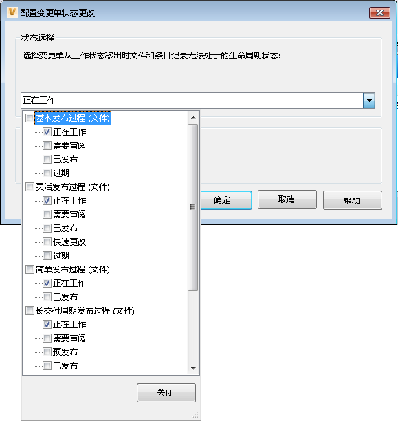

在 Vault 客户端中,选择
“工具”
“管理”
“Vault 设置”
在“Vault 设置”对话框中,选择“变更单”选项卡。
单击
基于文件和条目生命周期状态,阻止变更单脱离“工作”状态
旁边的“配置”。
选择条目或文件不能处于的生命周期状态,使变更单脱离工作状态。
单击“关闭”。
选择是否要将这些设置应用到条目和/或文件。
单击“确定”保存更改。
