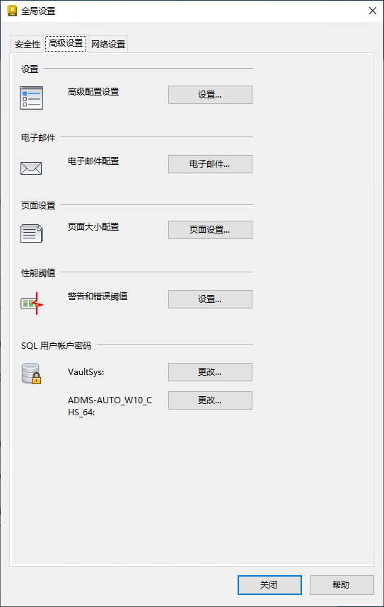

访问 Vault 服务器的高级设置
  1. 在 ADMS Console 中,选择“工具” > “管理”
  2. 在“全局设置”对话框中,选择“高级设置”选项卡。
功能概要
功能
描述
高级配置设置
配置以下高级设置:
  • 模拟凭据
  • 连接超时阈值
  • 新的共享路径
  • 显示的日志文件数
  • 您希望服务器将服务器任务历史记录保留的天数。
电子邮件配置
标识电子邮件收件人并发送测试电子邮件消息。
页面大小配置
配置数据行在页面上的显示方式。
警告和错误阈值
配置性能阈值。
SQL 用户帐户密码
更改 VaultSys 和 ADMS_%SiteName% SQL 服务帐户的密码。
