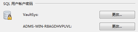

  1. 在 ADMS Console 中,选择“工具” > “管理”
  2. 在“全局设置”对话框中,选择“高级设置”选项卡。
  3. 单击您要为其更改密码的帐户旁边的“SQL 用户帐户密码”部分中的“更改”。
  4. 在“更改密码”对话框的两个框中输入新密码。
  5. 单击“确定”保存更改。
