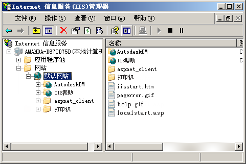

  1. 在“IIS 管理器”中,依次展开本地计算机、“网站”文件夹,选择“Default Web Site”,然后在“功能视图”中双击“日志”

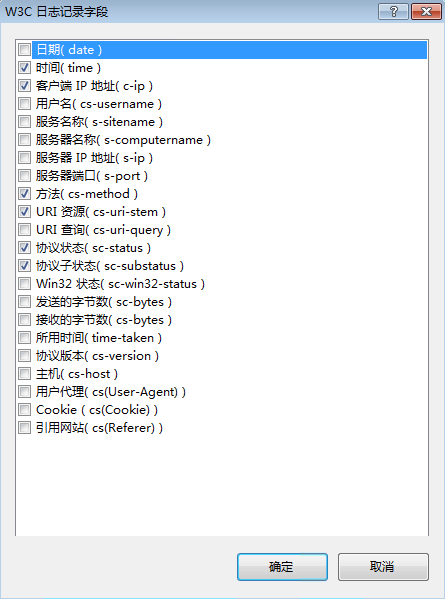

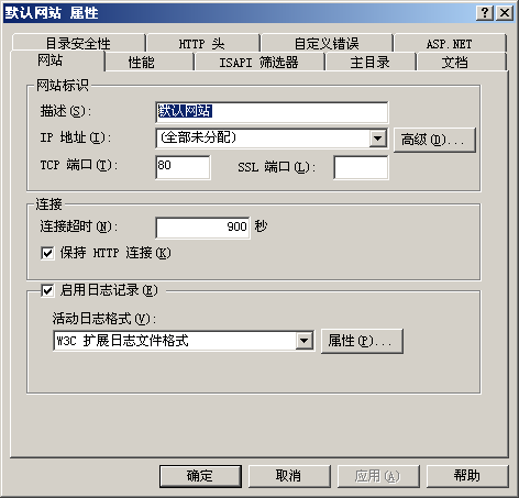

  3. 在“日志”页面上,在“日志文件”部分中的“格式”下,选择“W3C”,然后单击“选择字段...”。
    之前
    注: 在更改扩展属性之前,记下当前选定 W3C 属性或获取其快照,以防您以后想恢复到原始状态
  4. 在“高级”选项卡上,选择“全部日志”。

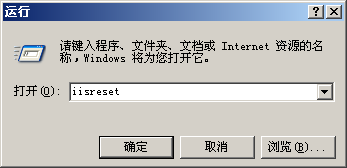

  6. 从 Windows 的“开始”菜单中选择“运行”。键入 iisreset,然后单击“确定”重新启动 IIS。
