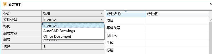

工作方式
Data Standard 的默认“新建文件”对话框含有一个名为“文档类型”的组合框。
当用户从“文档类型”列表中选择一个选项并单击“确定”时,新的 Data Standard File 函数会在与该文档类型相关的 Vault 文件夹路径中查找模板。该模板用于生成新文件。

元素 <Name> 定义了在“新建文件”对话框上的组合框中显示的值。元素 <TemplatePath> 对于用户是不可见的,它用于设置视图模型内的“TemplatePath”。
“文档类型”组合框如下所示:
<Label Content="Document Type" Grid.Row="2" Grid.Column="0" />
<ComboBox ItemsSource="{Binding Source={StaticResource DocTypes}, XPath=DocTypeInfo}"
          Name="DocTypeCombo"
          Grid.Row="2"
          Grid.Column="1"
          IsEnabled="{Binding IsNewEntryDialog}"
          DisplayMemberPath="Name"
          SelectedValuePath="TemplatePath"
          SelectedValue="{Binding TemplatePath}"
          SelectedIndex="0"></ComboBox>
属性 DisplayMemberPath 定义了将数据源中的哪个元素用于在组合框中显示。在本实例中,它被设置为 Name。
属性 SelectedValuePath 定义了将数据源(“TemplatePath”)中的哪个元素设置为要使用的模板路径值。
属性 SelectedValue="{Binding TemplatePath}" 设置了视图模型中的选定模板路径。必须将新的绑定特性“TemplatePath”添加到视图模型中。
