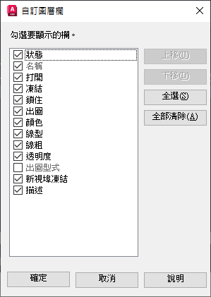

「自訂圖層欄」對話方塊
控制「圖層性質管理員」中欄的顯示和順序。
LAYER (指令) 查找:在任何圖層欄標示上按一下右鍵 > 「自訂」
選項清單
會顯示以下選項。
勾選要顯示的欄
設定要將哪些欄顯示在「圖層性質管理員」的目前「模型」頁籤或配置頁籤中。
上移
在「圖層性質管理員」中將選取的欄移動到左側。
下移
在「圖層性質管理員」中將選取的欄移動到右側。
全選
選取清單中所有的欄。
全部清除
清除清單中所有欄的選取。
