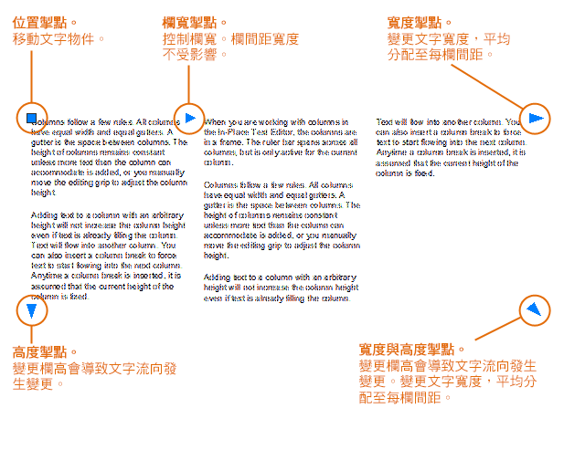

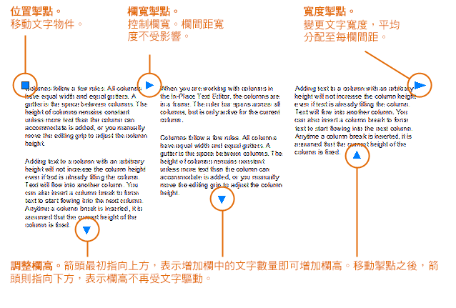

使用掣點調整欄
  1. 選取多行文字物件,以顯示掣點。
  2. 拖曳掣點以進行必要的調整。
以下圖解說明了掣點是如何配合「動態欄」-「手動高度」使用的。
以下圖解說明了掣點是如何配合「靜態」欄使用的。
註: 通常,掣點會在釋放滑鼠按鈕後更新物件。
