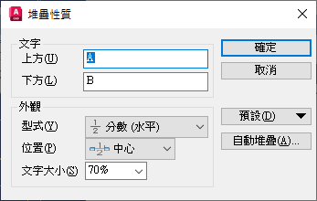

變更堆疊文字的性質
  1. 按兩下多行文字物件,然後選取堆疊文字。
  2. 按一下文字旁顯示的閃電圖示。
  3. 按一下「堆疊性質」。
  4. 在「堆疊性質」對話方塊中,根據需要變更設定。
  5. 若要指定自動堆疊的性質,請按一下「自動堆疊」。
